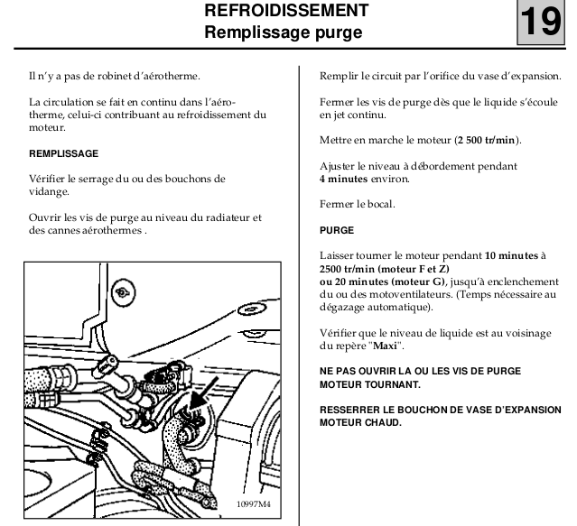

c'est étrange pour les vis de purges:
j'ai regardé la MR pour l'Espace 3 et effectivement seule la vis sur le raccord allant vers les aérothermes habitacle est mentionnée.
Alors que sur la doc de la VelSatis la vis sur le boitier d'eau est bien présentée.
Si on ouvre le circuit LDR moteur en marche il y a de gros risques d'aspirer de l'air... alors pour faire une bonne purge c'est raté.

Pilou29 a écrit : 09 nov. 2024, 14:59 Je n'ai pas trouvé de purge sur les durites, s'il y en a une elle est bien cachée.
je sais que tu n'aime pas trop les docs :wink:
mais voilà ce que montre celle des E3:
Et voilà celle des VS:
Pour ma part on m'a toujours déconseillé d'ouvrir les purges moteur en marche.
Alors j'ai toujours fait ça moteur à l'arrêt sans jamais avoir de souci avec ça.
