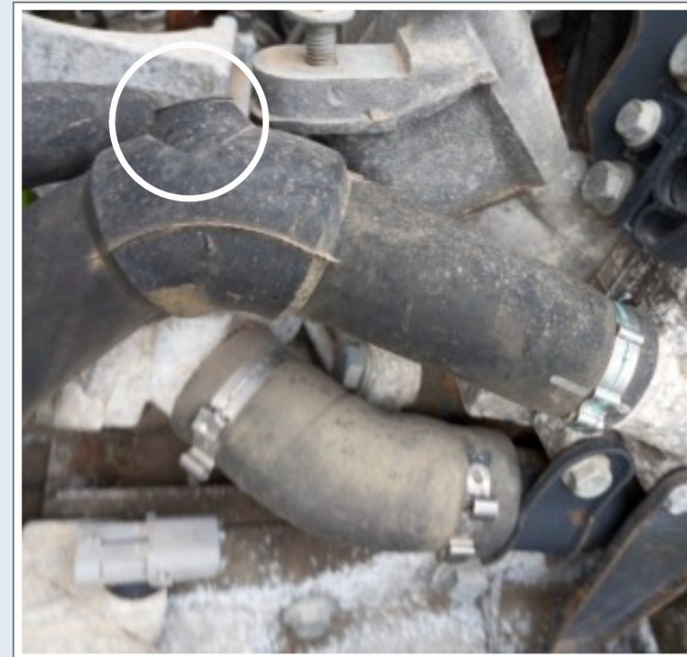

Je ne comprends pas dans ce cas c'est bon ??Retrovyrus a écrit : 29 nov. 2024, 19:02 J ai déjà eu mon calostart ouvert avec déclenchement des ventilo lors de ma purge :/ mais pas de témoin de surchauffe

si sa peut aider:
si sa peut aider:
- Messages : 3846
Re: Sos surchauffe???
Ok donc la purge est bien sortie culasse mais sur le tuyau d'eau et non boîtier d'eau (tout dépend des moteurs !).
Sur le schéma, il font voir 4 purges mais ils n'en citent que 3 ?? J'ai pas tout compris ...
Surtout que celle qu'il n'indique pas c'est justement ce que tu montres sur ta photo.
- Messages : 3846
Bon pour finir, la purge encerclée en blanc ça ne serait pas une purge mais un ancien logement d'un capteur de température (me semble t'il enfin si mes yeux ne me trahissent pas).
Le schéma ci-dessous me fait dire ça. La purge en réalité est là (bleue). Enfin si elle existe sur ton véhicule.
Je t'avoue que je ne connais pas dans le détail le Dt. J'essaie simplement de t'aider donc je peux me tromper.
Oui c'est une purge, on la voit mal car cachée sous le tuyau qui va a l'intercooler.

Retrovyrus a écrit : 11 déc. 2024, 23:57 Sauriez vous me dire a quoi correspondent ces 2 sondes.
Sur mon dt 2.2 , j ai ces 2 sondes + 1 sur radiateur ( pour la double vitesse )+ 1 sur durite de radiateur ...
J ai donc 4 durites connectées au LDR
Ton Espace n'est pas un multiplexé d'où toutes ces sondes.
