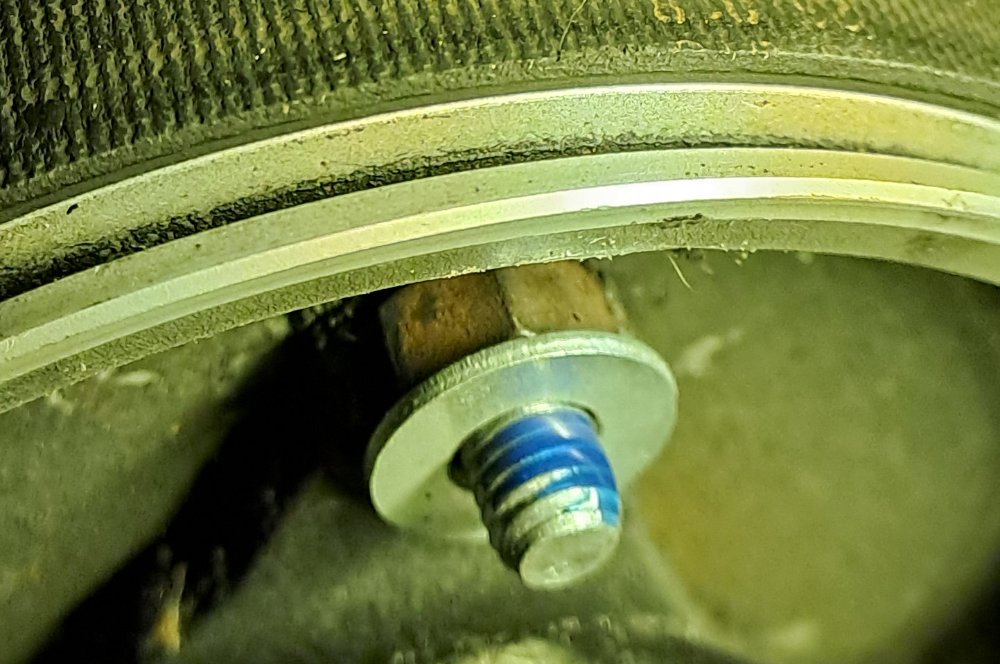

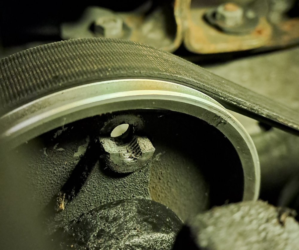

1 trou fileté du tripode de la pompe d'assistance HS => bruit de diesel :
Ce 28/08/25 au retour à la maison, un bruit de diesel sous le capot. Depuis le temps que je lis que le bruit de diesel sur ce moteur est le signe du déphaseur HS, ça y est, c'est pour moi et pourtant mon déphaseur n'a que 52000 km. Je le commande le soir même.
Le 29 au matin, je redémarre quand même le moteur et là, rapidement, le bruit disparaît. Dur, comment trouver ? Une panne ne se refait pas toute seule. Je regarde dans le moteur du côté de la courroie et rapidement, je trouve une vis qui tient la poulie de la poulie de direction assistée démontée et qui tient dans la graisse de la jante de la poulie. Je la revisse et je resserre les 2 autres. Sauf que la première vis termine dans le vide, elle ne se bloque pas. Sûr quand on voit le problème.
Je remets une vis et un écrou et je serre, mais le boulon se met de travers, il finira par casser un de ces jours et au desserrage, la tige est déjà tordue.
Aussi, je remets un demi écrou pour remplacer le morceau manquant : Puis une rondelle, du bleu: et un écrou nylstop: L'ensemble est légèrement de biais, mais le morceau d'écrou ne bouge pas, même en forçant avec un tournevis. Bien ou mal ?
Il me reste à remplacer cette pompe, car combien de temps peut tenir ce montage.
J'aurais une poulie déphaseur d'avance.
Donc lecteur, vérifier le serrage de ces 3 vis de cette poulie.

Ça m'est déjà arrivé.
Perte d'un boulon sur l'autoroute, bruit d'enfer sous le capot, puis plus rien, pas trouvé tout de suite le cause.
Bruit de clop clop sous le capot et là je remarque : manque une vis, et une vis a peine serrée.
J'ai resserré et mis une nouvelle vis et plus de bruit. Mais comme j'avais commandé une nouvelle pompe à cause du bruit ben je l'ai changé quand même
- Messages : 8812
Re: L'Espace 3 2.0 16V de JLB
déjà eu aussi le pb.. je n'avais pas resserrer le vis après avoir changer l'alternateur...
il en restait plus qu'une quand je me suis arreté, une posé sur le longeron, et une disparu.
j'ai piqué une vis ailleurs pour avoir les 3 de posées.

Ma réparation provisoire a fait 750 km et tenait toujours.
La pompe est changée par une à 50 €, neuve, Renault, poulie de diamètre 100, achetée sur LBC.
