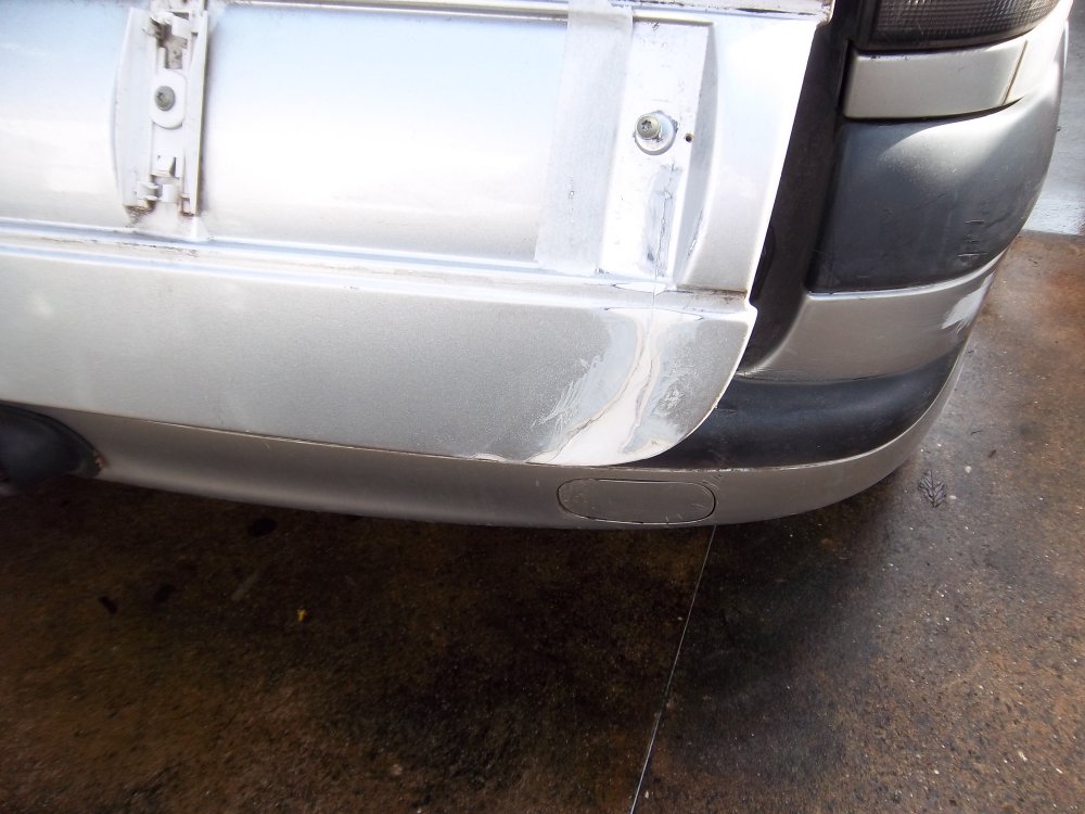

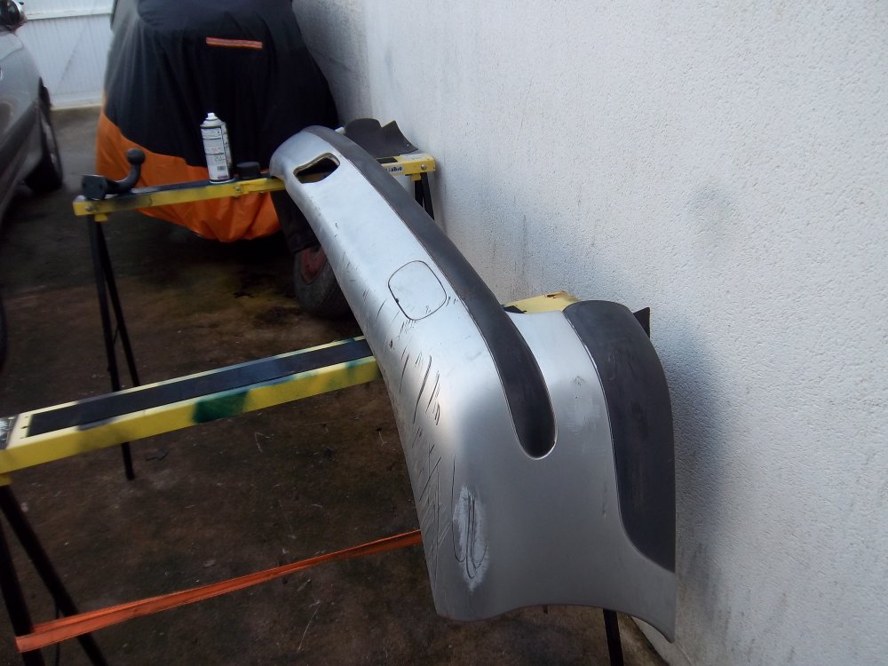

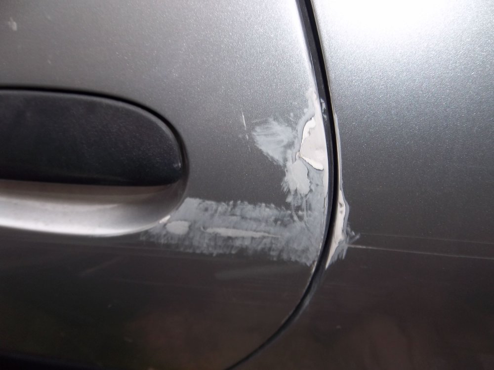

Retour du beau temps, donc, atelier carrosserie !
Hayon,
Pare-choc AV et AR (en attendant son remplacement)
Aile ARD (ça va être touchy... :? )
Démontage du P.C. Arr cette après-midi, pour le traiter correctement.
Messages : 3909
Localisation : 78 Yvelines
Re: Que pensez-vous de celui-ci (Espace 3 V6 RXT 1998) ?
Message non lu par yves78 »
Tu refais une peinture complète ?
Messages : 20439
Bonjour Yves,

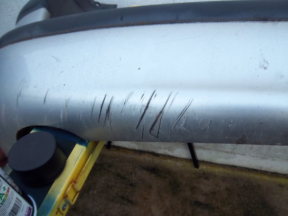

Peinture complète des pare-chocs et du bas du hayon.. On ne devrait pas trop voir la différence de teinte.
Le plus touchy sera le rattrapage de l'ARD... :?
Les traces.... Au polish ! :wink:

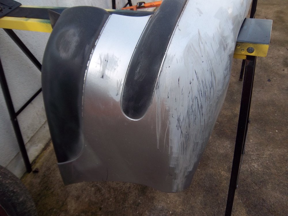

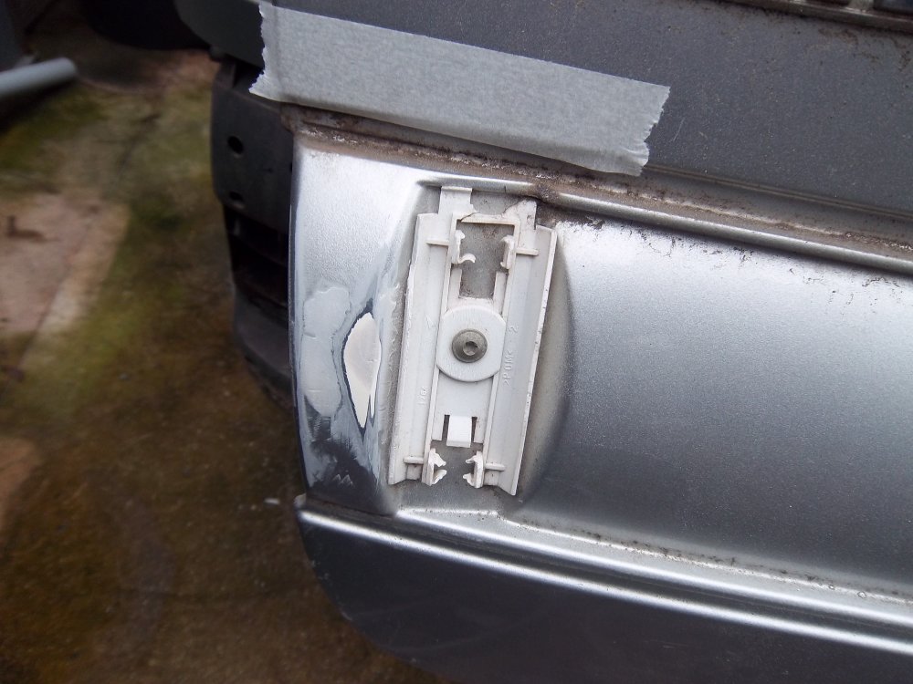

Ca donne ça, pour le moment :
Et évidemment, retrait de la roue de secours........ A plat !!! :lol: :lol: :lol: :lol:
Retrait du pare-choc AR
Il y aura du boulot !

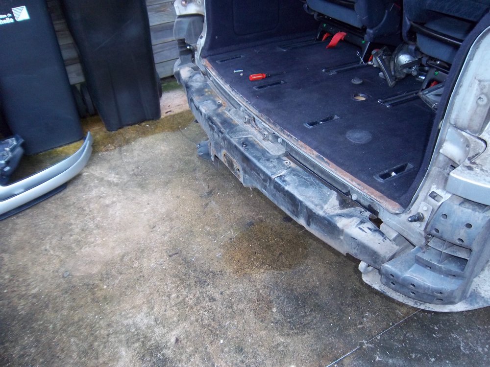

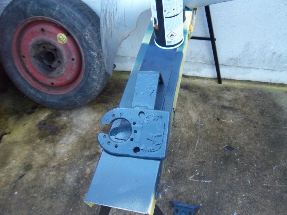

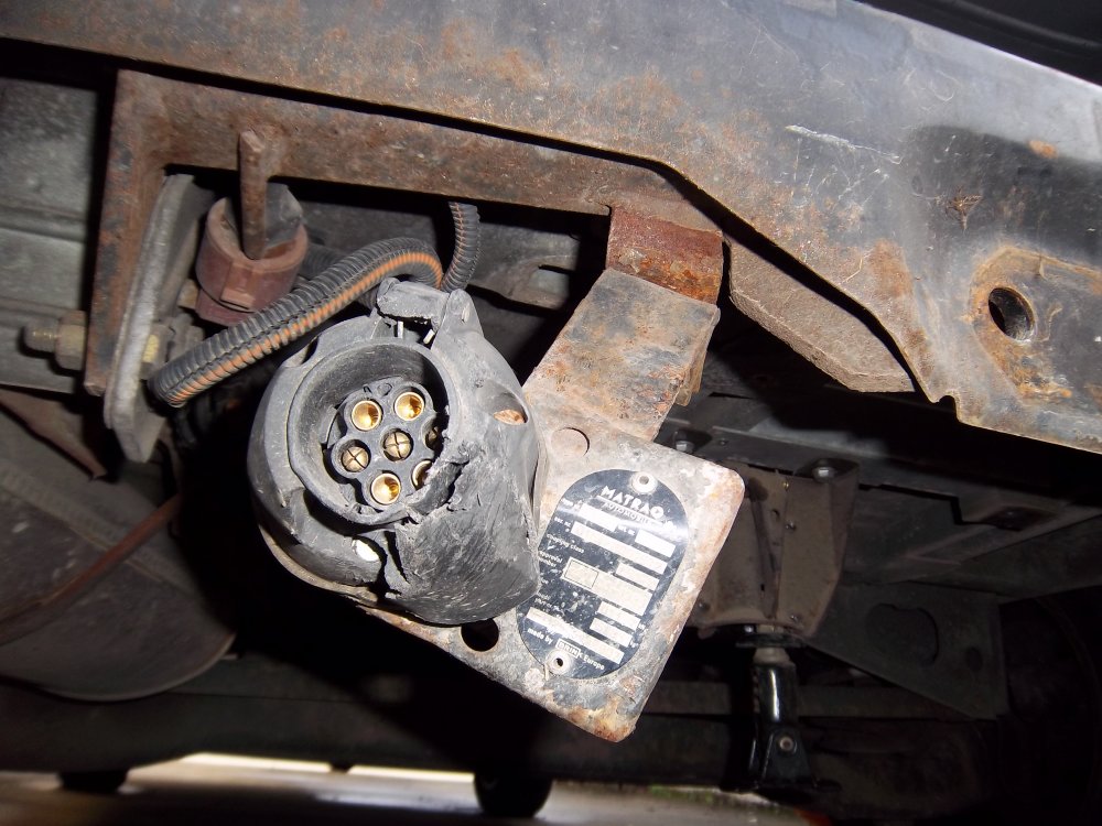

A nu, traverse déformée. Redressage et peinture à venir !

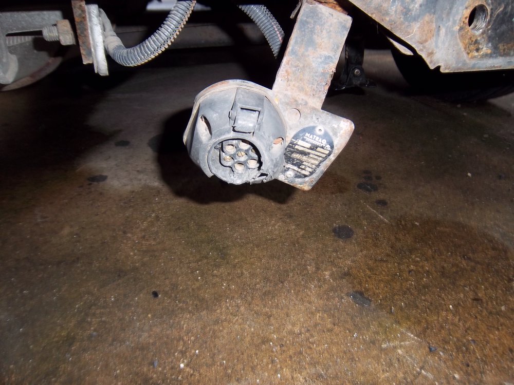

La prise d'attelage fait la tronche !
Mise en apprêt du support de prise
Ponçage léger, à peaufiner demain

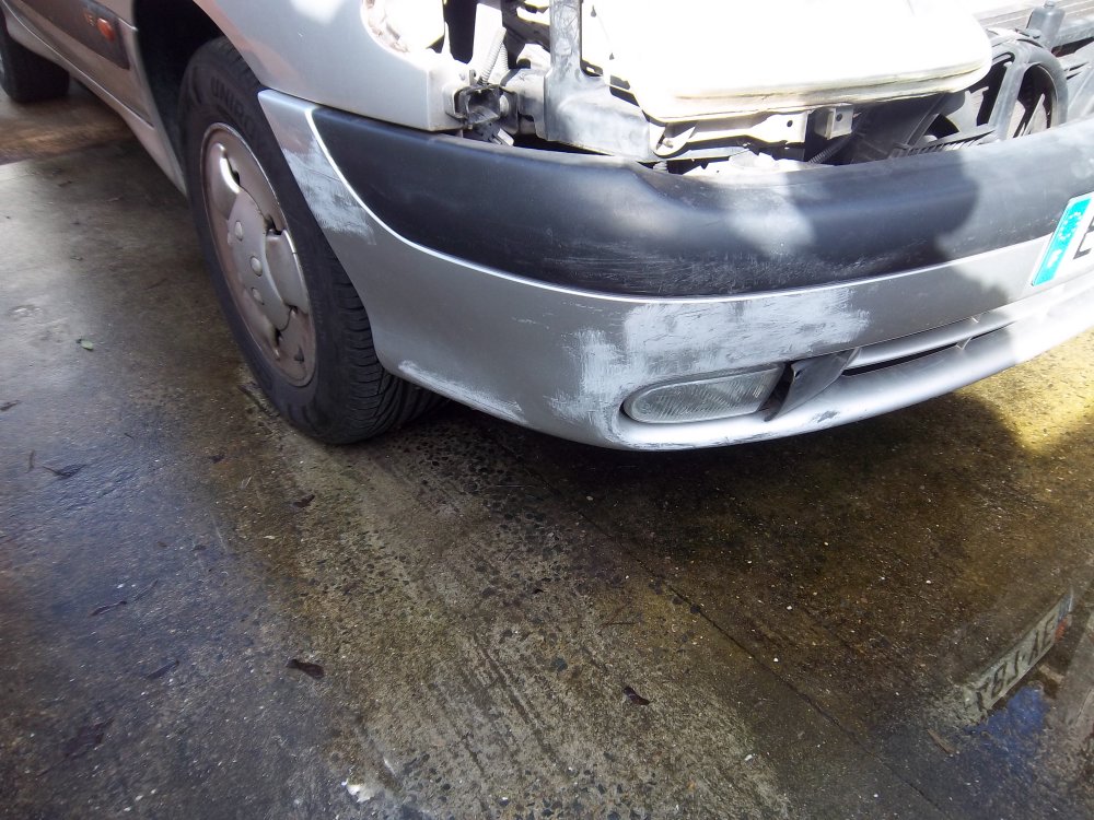

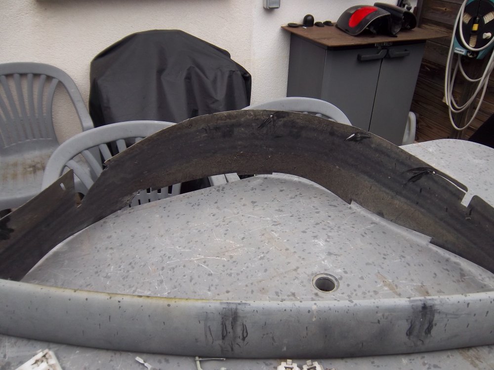

Je me suis rendu compte que le bavolet sous le pare-choc avant était manquant..
Yapuka ! :D
CurvyEspace
Messages : 261
Localisation : Nantes
EAime a écrit : 14 févr. 2024, 19:11 Je me suis rendu compte que le bavolet sous le pare-choc avant était manquant..
Yapuka ! :D
Pour ceux qui comme moi auraient découvert ce mot:
Se dit d'un accessoire, de caoutchouc le plus souvent, prolongeant l'aile d'une voiture ou le garde-boue d'une motocyclette pour protéger des projections d'eau ou de boue.
Tu parles de la lame sous le pare-choc AV ?
Grand Espace III 2.0 16v RXT Gris Titane 647 - 01/2000 - 218 500 km
Messages : 20439
Oui !
J'ai faux ? :mrgreen:
CurvyEspace
Messages : 261
EAime a écrit : 14 févr. 2024, 20:54 Oui !
Non non je n'avais jamais entendu parler de ce terme avant, on en apprend tous les jours grâce à ce forum :mrgreen:
Tu penses pouvoir en trouver sans devoir acheter le pare chocs entier ?
Messages : 20439
Oui,
C'est tenu par des rivets....
Il suffit de les faire sauter, sur un donneur en mauvais état extérieur.
Je l'ai trouvé, il faut juste que le temps soit de la partie.. 😇😇

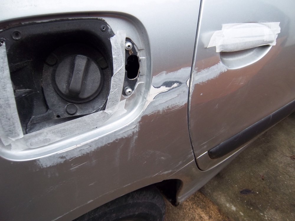

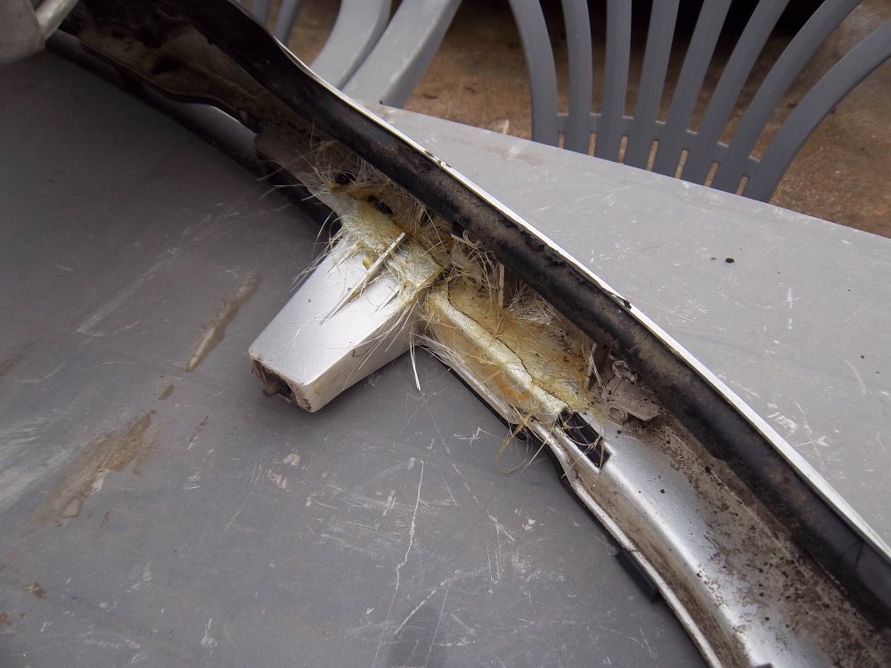

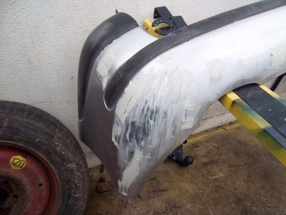

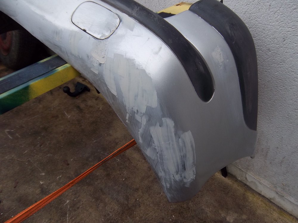

Suite ce matin,
Ponçage et masticage.
Réparation à la fibre de la calandre
Edit 17h30,
Parties à repeindre poncées, plus qu'à attendre une journée ensoleillée et sans vent (je bosse en extérieur !) pour la partie apprêt et peinture !
Remise en place d'une calandre en meilleure état (là, je bénis cette couleur grise métal 647, la plus courante !!), et remplacement des ampoules d'origine par des leds, on voit tout de suite la différence !

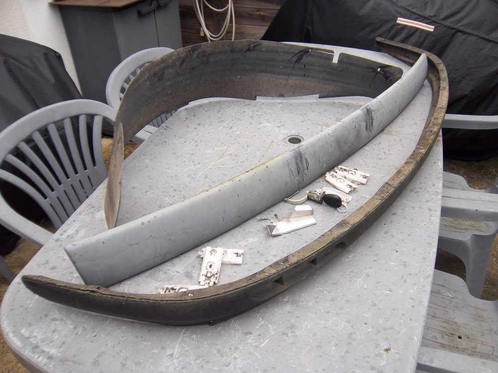

Messages : 20439

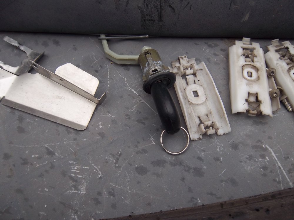

Retour fructueux de casse,
1 barillet de porte AVEC sa clé,
1 bandeau de hayon AR (complet, ce coup-ci... Trouvé sur un donneur dont la garniture intérieure avait été découpée juste au niveau de la poignée.... Ca rappelle qque chose ! :mrgreen: ),
1 lame de pare-choc,
Et un passage d'aile ARG pour Chtimi73 !!
A noter qu'il y a deux hauteurs de lame de bouclier. Sur les anciennes il y a 1 cm de plus.
Attention aux bordures !
Messages : 20439
yves78 a écrit : 21 févr. 2024, 15:53 A noter qu'il y a deux hauteurs de lame de bouclier. Sur les anciennes il y a 1 cm de plus.
J'ignorais ce détail !! :lol: :lol: :lol:
Celui-ci provient d'un 2.2DCI.
Messages : 3909
EAime a écrit : 21 févr. 2024, 20:27
Donc le cm en moins, je ne connais pas la date de la modif mais je pense qu'elle est bien antérieure au DCI.
La lame que j'ai récupéré vient de l'Espace d'un ami qui a fini a la casse mais il était bien plus vieux que le mien.
