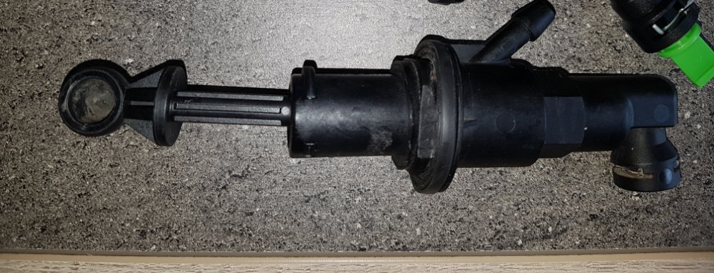

Quelqu'un aurait-il un ensemble émetteur/récepteur référence Renault : 6025 309 950 (tel que celui sur la photo) à vendre ?
Merci pour une éventuelle miraculeuse réponse.
CurvyEspace
Messages : 217
Localisation : Nantes
Re: émetteur récepteur d'embrayage pour espace 3 2.2DT
G8T716 a écrit : 23 janv. 2024, 15:12 Bonjour,
J'en ai vu passer deux sur leboncoin très récemment.
