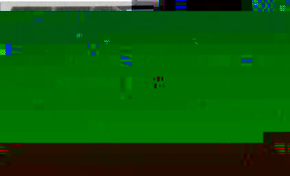

Dans ton tuto , il y a quelque chose que je ne comprends pas au niveau position des soupapes.
Tu dis mettre soupape d'échappement n°1 en pleine ouverture: sur l'image c'est la soupape la plus a droite.
Puis tu dis de mesurer l'échappement n°4 et la c'est la soupape la plus à gauche.
Comment sont disposé l'ordre des soupapes :?:
de la droite vers la gauche: soup.ech.cyl n°1, soup.adm.cyl n°1,soup.ech.cyl n°2, soup.adm.cyl n°2,...soup.ech.cyl n°4, soup.adm.cyl n°4. :?:
mais alors dans ce cas la dernière soupape n°4 est une soupape d'admission et non d'échappement :?:
Ou alors elles ne sont pas rangées dans cette ordre :?:
Je m'y perds :wink:

mais ma question est dans quel ordre sont disposé les soupapes :?:
La première la plus a droite et donc pour le cylindre 1 mais est ce une soupape d'admission ou d'échappement?
Et si la première est l'échappement, la deuxième est donc l'admission du cylindre 1?
Puis en continuant vers la gauche, pour chaque cylindre on a en premier l'échappement puis l'admission?
ce qui fait que la dernière la plus à gauche serait l'admission du cylindre 4?
Ai je juste ou tout faut ? :)
J'ai repris ta photo du premier post et j'ai rajouté dessus ce que j'ai compris, dis moi si c'est correct ou non: :wink:

Non, il y a une erreur
Je te mets l'image que j'ai oublié de remettre dans le tuto mais que tu aurais trouvé si tu avais chargé le pdf au tout début

Merci Tourge :D
J'ai même pas pensé à charger le tuto :roll:
Là je comprends mieux les explications du début
