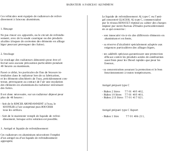

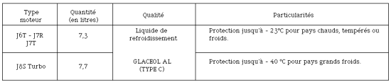

En relisant le fil du post, il est dit qu'il faut du type D , or le MR indique du type C ???
De toutes façons, je mets du D (jaune) !!!

Re: quel type de liquide de refroidissement?
bon, j'ai retourné mes bidons (et suis revenu avec)
Le vendeur, que je connais depuis 40 ans et qui part en retraite dans 6 mois, est parti chercher un « vieux mécano » dans l'atelier. Réponse, ils ne mettent plus que ça. Seule précaution, bien vidanger l'ancien liquide (donc aussi le bloc)
je suppose que le « pas avant 1994 » du bidon, c'est par précaution, car des Clio avaient toujours le vieux Cléon en fonte.
Quant aux couleurs, je crois que ça ne veut plus rien dire; Et le jaune, d'après le vendeur, bouffait tout.
