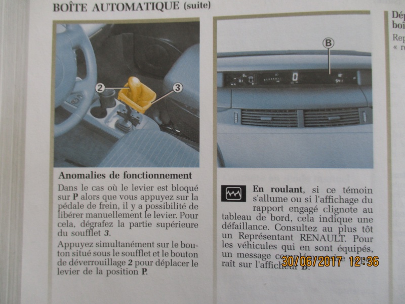

Je sais c'est écrit dans la notice (....), mais je n'arrive pas à remettre la main dessus à la maison, pouvez-vous me dire comment sortir de la position park le levier de vitesse sans batterie ?
Merci bien.
Flo.

Sur le 3 il y a un petit bouton en bas a droite du levier a appuyer fortement dessus pour déverrouillage
Par contre je ne sais pas si identique sur le 4
Sinon regarde ici
www.passion-espace-club.com/viewtopic.php?t=21687
Sinon regarde ici

Bonjour.
Mise en ligne sur le site PEC :
Harry. A+
Harry. A+

Merci à vous pour vos réponses et les explications pour les photos.
Flo.
