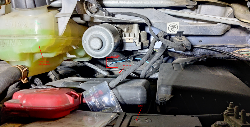

J'ai passé un câble entre moteur et habitacle par une capsule au-dessus des pédales pour brancher un focal ibus, je te donne le lien pour voir :
viewtopic.php?f=9&t=38498&p=494799&hilit=Focal#p494799
En espérant que ça puisse t'aider

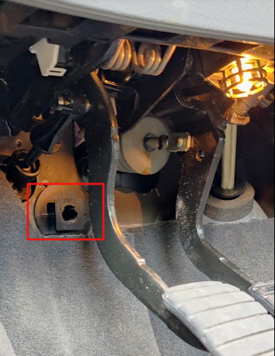

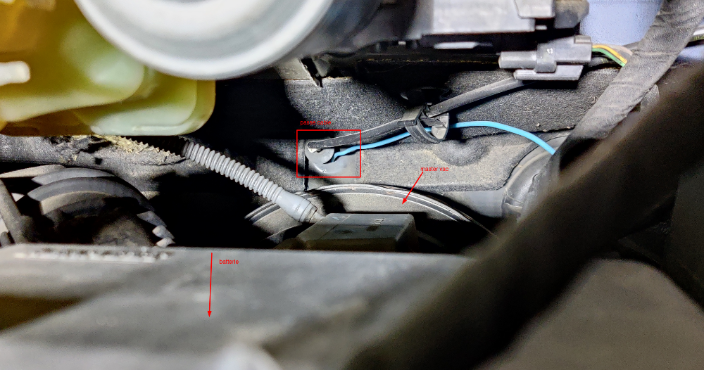

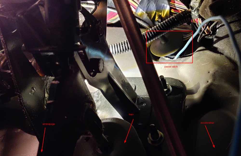

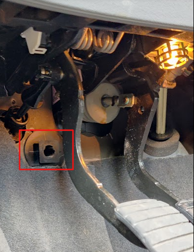

Je crois que j'ai localisé "une capsule" qui ressemble à celle que tu as utilisée
Ca te semble être cela ?
Il faut la percer ?
Espace IV Phase 2 2.0 dCi 150cv - Carminat

Voila une photo vue compartiment moteur

Re: Android Auto - Recherche un 12v permanent (oui, c'est pas simple !)
Je peux passer un cable supplémentaire par là ?
Il débouche au dessus des pédales ?
- Messages : 4004
Oui, si tu mets pas un cable de 10mm² ca ne posera pas de soucis. Et ca sort effectivement au dessus du pédalier.
De mémoire oui. C'est pas évident, car tout au fond et un passe cable pourra aider.

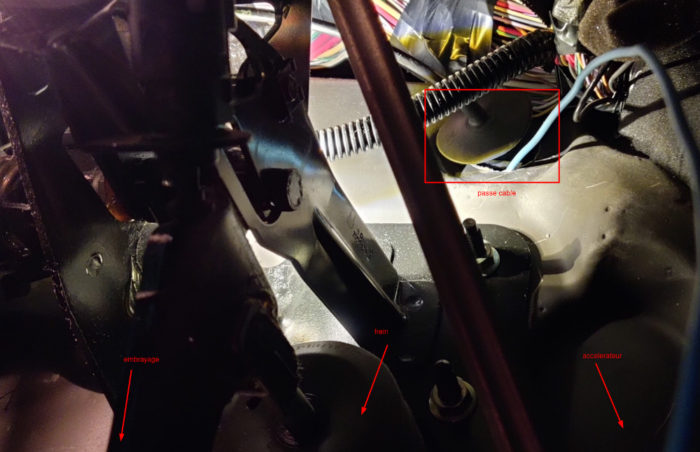

Bonjour.ObscurMoirage a écrit : 28 août 2022, 17:28Hello again,FLEX a écrit : 25 août 2022, 11:03 Salut,
Il faut la percer ?
Oui c'est cette capsule je l'ai retiré en tirant dessus et ensuite percé pour passer le câble. J' ai mis une gaine pour le proteger.
Il ressort côté droit du compartiment moteur quand tu es en face du moteur. J'ai attaché un guide (fil électrique rigide) au câble pour le faire passer. Il y a peut être d'autre moyen. J'espère que tu vas réussir à faire passer ce câble.

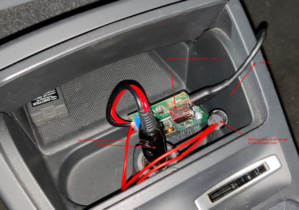

Hello

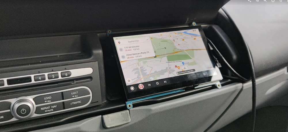

Alors petit dossier rapide sur mon expérimentation actuelle d'intégration d'Android Auto dans mon Espace 4 2.0 dCi 2007.
Hardware

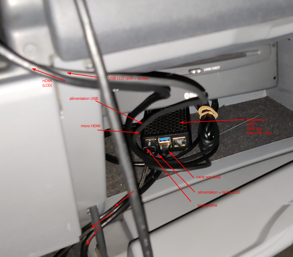

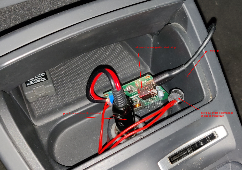

L'alimentation :
Ce module permet de gérer automatiquement l'allumage et l'extinction ; au démarrage, elle démarre au bout d'un certain temps (configurable)

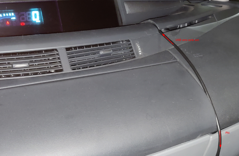

Relié au PI4, elle gère l'extinction automatique une fois le PI4 éteint.
Pour le moment, utilisation basique depuis le 12v habitacle. Le petit inter simule le 12v de commande.
Le module que j'utilise ne semble plus produit... Mais il y a de nombreuses alternatives.. il faut fouiller !

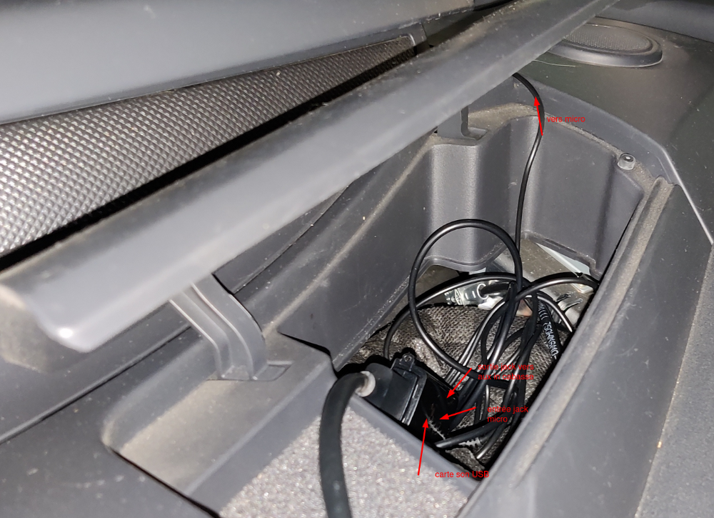

https://www.tindie.com/products/picotou ... w-version/ Le Rapsberry 4 (PI4)

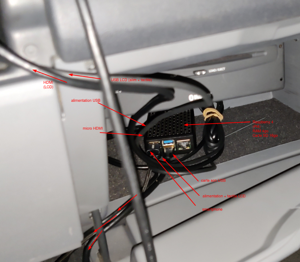

La boite à gant contient le PI4 et sa connectique Dalle LCD tactile

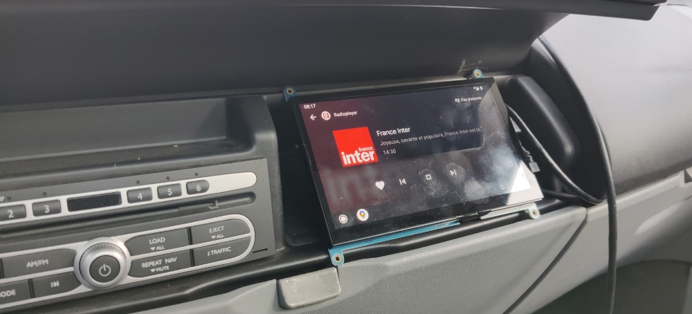

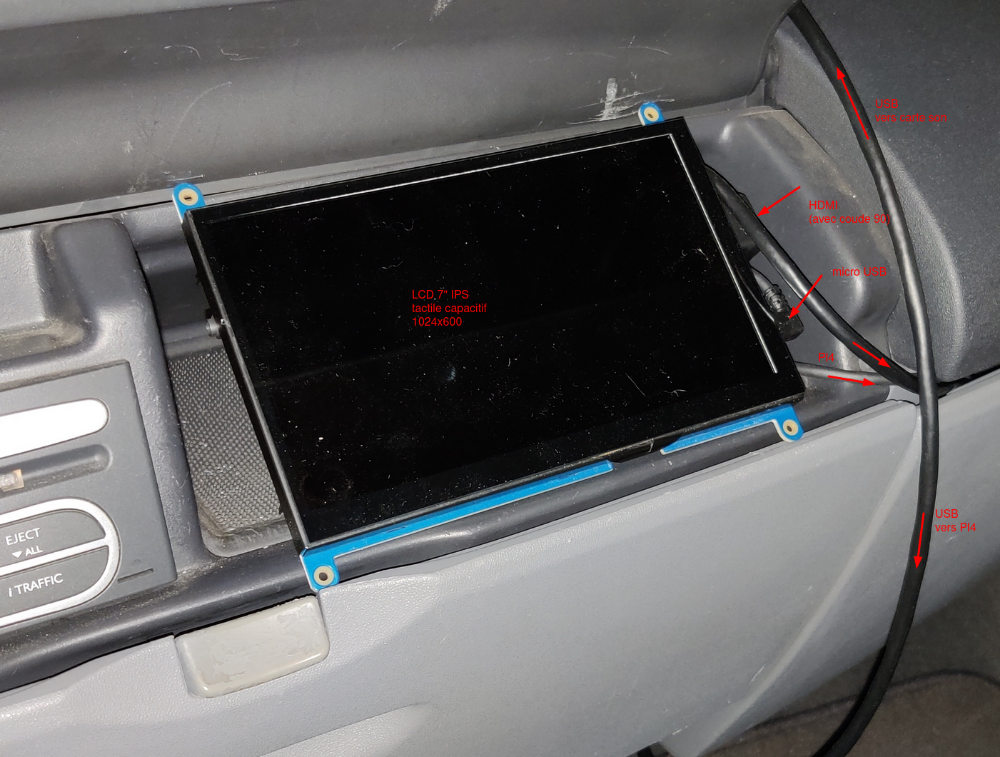

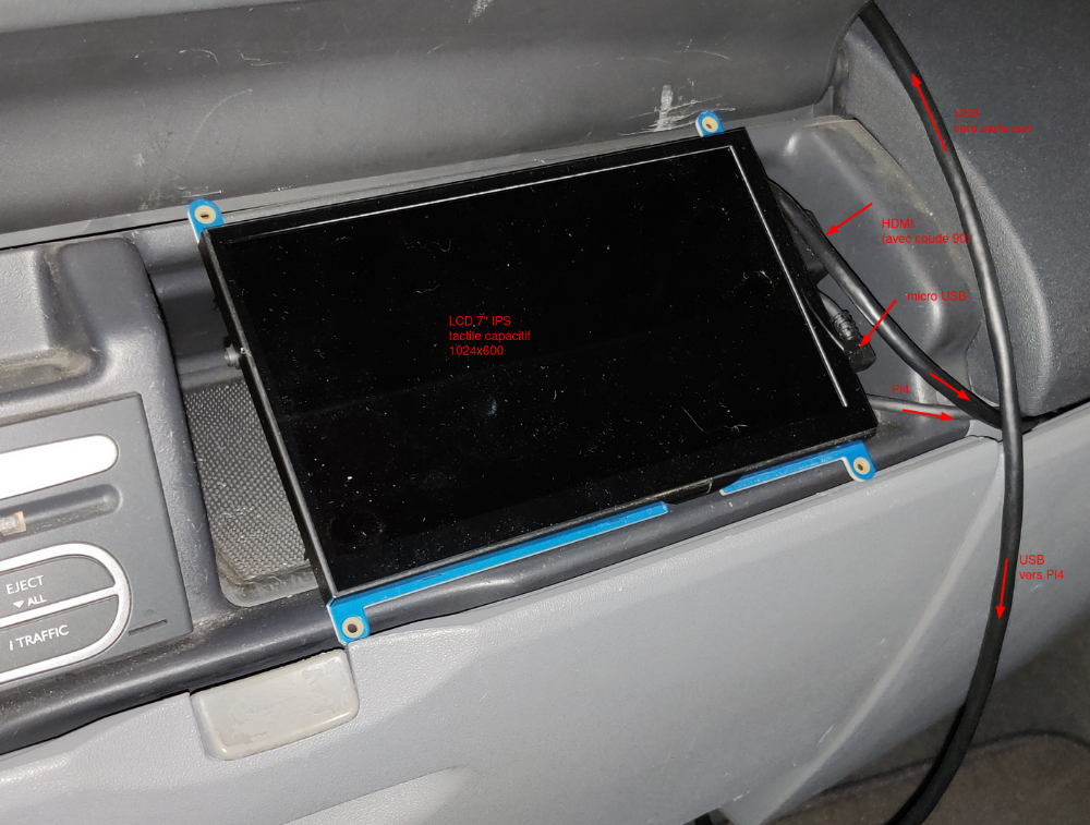

Le LCD est installé dans la boite centrale. Ca rentre presque parfaitement, mais les pates sont en trop (cf traces de frottement)
Je vais les couper et faire une impression 3d pour maintenir le tout proprement.
https://www.amazon.fr/gp/product/B087GF ... UTF8&psc=1 La partie centrale peut être fermée... (mais ca fait des traces à cause des pattes du LCD !) Son
La carte son USB (modèle très basique : mais le son est hautement plus quali qu'en bluetooth !)

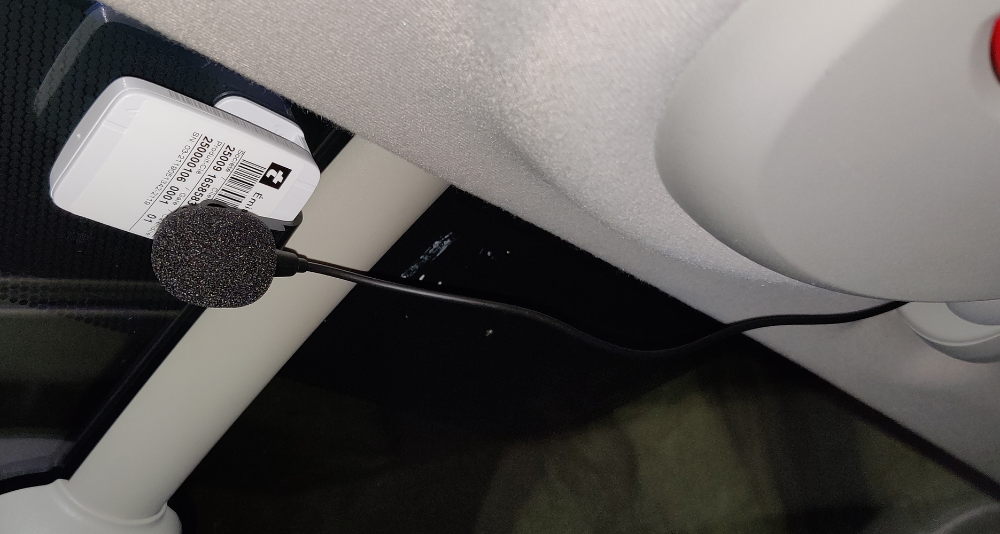

Reliée à la prise AUX du Cabasse (À activer) et au micro. Le micro. Au dessus du conducteur, ca capte bien quand je parle. Pratique ! Connectique

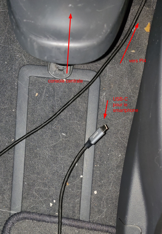

Le long cable USB-C qui me permet de brancher mon smartphone avec un peu de "mou"
Oui j'ai un chat avec de long poils !... Software :
Hardware
L'alimentation :
J'utilise Crankshaft.
Installé sur le Raspberry4, cela permet d'émuler un système audio de voiture compatible Android Auto.
Crankshaft n'est pas hyper simple d'accès ; basé sur Linux, il faut bricoler un peu et chercher un peu pour trouver la bonne configuration.
Mais sinon, c'est stable et ca marche parfaitement.

En complément, photos en fonctionnement :
- Messages : 13627
Très bien, mais ça me semble bien loin de la vue du conducteur

Je me suis enfin décidé à faire la manip pour passer le 12v permanent
Je vous propose donc 3 photos du passage de mon guide (un vulgaire cable electrique rigide, de couleur bleue) avant de passer avec le gros cable
Je suis parti coté habitacle.
J'ai d'abord tiré un peu sur le "capuchon" qui assure l'étanchiété (ca sera plus étanche par contre !)
Puis j'ai glissé mon cable rigide.
Coté moteur, j'ai posé une torche led sur la batterie coté moteur, dirigée vers le passage de cable ; de cette facon, une fois le capuchon mis sur le coté (on ne peut pas le ritirer de trop), on voit le faiseau de lumière. Cela aide à guider le cable rigide vers le passe-cable (le trou quoi).
Ensuite, une fois le guide rigide passé, je repasse dans l'autre sens, cette fois en attachant le cable +12v à mon guide avec du chatterton.
Ca s'est bien passé, il faut ajouter un peu de vaseline (vraiment
) sur le cable avec le chatterton pour l'aider un peu à passer.
Ca demande un peu de forcer, sans plus, mais ca passe
Je ne sais pas quel cable passe à cet endroit, on dirait une sonde car le cable part vers le radiateur
Coté moteur Coté habitacle
