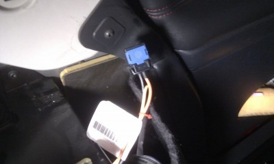

La prise que je veux brancher en + avant contact est celle entourée en bleu qui se trouve dans un petit vide-poche dans le coffre à gauche. Comme la vie est bien faite, Renault a installé la broche R325 non loin de la avec un fil alimenté en + batterie et protégé par le fusible 6 (30A). A noter que par défaut le fusible est absent.
Voici donc la broche R325 la ou on l'attend :
Le fil qui nous intéresse est le gros rouge en position 4 sur la broche.
J'ai extrait le fil de la broche, j'ai fait pareil sur le connecteur de la prise accessoire et j'ai fabriqué une rallonge pour relier le + batterie à la prise acc. :
Branchement côté prise acc. avec isolation de l'ancien fil en + après contact qui ne sert plus :
Même chose côté broche R325 :
J'ai inséré un fusible 15A (même intensité que celui des prise acc. d'origine) -> Ca fonctionne parfaitement :P
NB : par "chance" j'avais les bonnes cosses d'un côté et de l'autre qui trainaient dans un coin 8)
Voila, libre à vous d'utiliser ce + batterie comme vous voulez 8)
