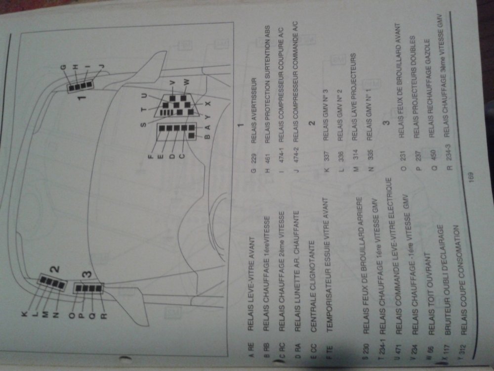

comme je disais, les essuie-glaces ne s'arrêtent plus et comme je viens juste de me procurer cet Espace 2 (2.1 TD)
qui n'a pas roulé depuis une dizaine d'années, j'incrimine le relais de cet état de fait...
je l'ai cherché partout et ne suis pas arrivé à y mettre la main dessus...
Quelqu'un pourrait-il me dire où le trouver ?
J'ai bien le schéma supposé des relais que j'ai trouvé quelque part sur le forum...
mais il ne correspond pas au porte-fusible de ma boîte à gants...

Il y a 2 relais pour essuie vitre sur le schéma. Le D et le V près de la colonne de direction, à voir peut être de ce côté.

voici l'emplacement des relais pour les J8S millésimes 1994-95:
