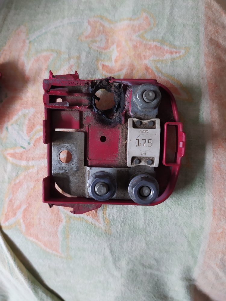

petit coup d'oeil ce matin, batterie ok, je teste sur les différents départs, le départ démarreur 0v, j'ouvre le boitier rouge, fusible hs et fondu, le dessous du boitier a fondu également (un beau flash apparemment) .

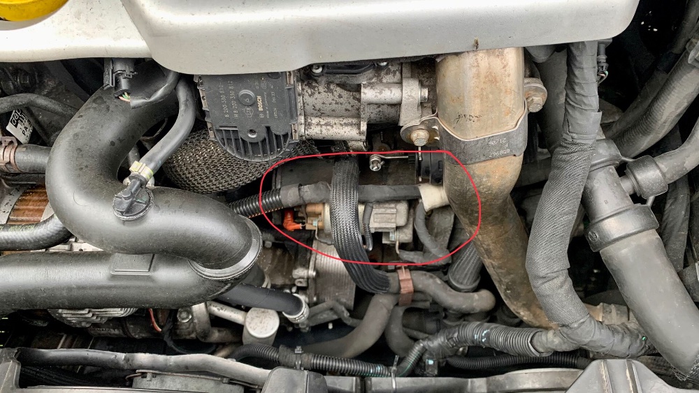

Hop le voilà
A l'avant, juste en dessous de la vanne EGR !
Pas réussi à voir exactement où étaient les vis de fixation mais il semble pouvoir se sortir par en haut sans gros démontage. Peut être les durites de suralimentation pour se faire de la place, le reste ce ne sont que quelques fils/durites qui courent autour !

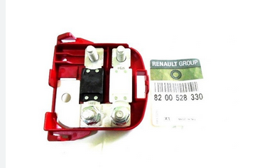

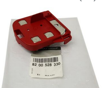

voici le support
effectivement, il est bien placé, tant mieux, surtout que je ne pourrai même pas le démarrer pour le mettre sur des rampes.
demain tour des casses pour essayer de retrouver un support fusible et chez TPA pour le fusible.
voici le support

vérifie quand même le câblage vers le démarreur avant de changer le fusible, vu que tu as eu des petits soucis de fermeture à l'arrêt du véhicule, le démarreur n'étant donc pas en service.
La gaine pouvant avoir légèrement fondu, faire baisser la tension batterie, d'où les soucis de fermeture.

avec un multimètre,teste tout ce qui part de la batterie et après ce fusible avant de remonter quoi que ce soit..
mais d'après la photo c'est ce qui est branché à coté du fusible qui a eu un soucis ( brulé et fondu )

c'est l'emplacement du méga fusible CAL2, ça a flashé au niveau de la vis de fixation, c'est pour ça que je me demande si c'est un soucis de démarreur ou si c'est un soucis de serrage de la borne, c'est une vis prise dans le plastique, il suffit que le plastique soit fendu ou un truc de ce genre, pour que le serrage prenne du jeu, ça chauffe et ça flashe/fond. (ce n'est qu'une supposition).
je vais prendre la résistance sur le câble du démarreur /masse, je verrai bien si c'est en cc ou si j'ai une autre résistance. 68€ ht chez renault
65€ ttc chez TPA

j'ai fait le tour des casses, pas un seul identique, deux autres modèles sur les espaces 4, 1.9 dci et 3.0 dci, apparemment spécifique au 2.0 dci (espace et laguna)
