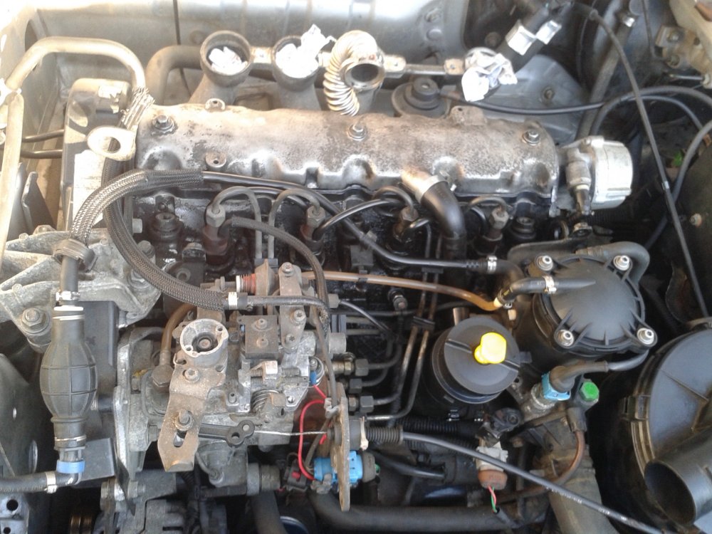

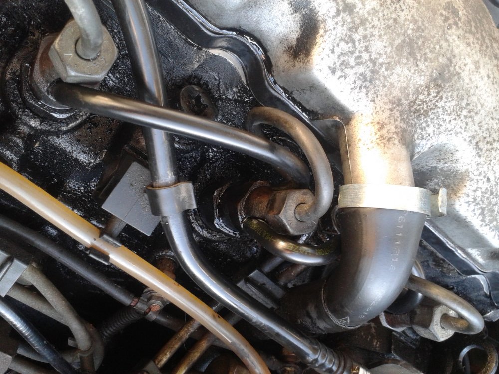

Aujourd'hui pas pu faire plus que la vidange + filtre huile, j'ai déposé l'admission pensant la nettoyer rapidos pour changer le joint de cache culbuteurs et mesurer le jeu aux soupapes.
Mais j'ai été surpris par la crasse dans la pipe d'admission! Alors j'ai condamné pneumatiquement l'EGR dès que j'ai eu la voiture mais le mal était déja fait après 240 000km à s'encrouter pour "ne pas polluer"...
Donc là j'ai encore du boulot: passé une bombe de décap four + joué du furet pour canalisations + baguettes inox d'essuie glace avec chiffons... il en reste encore!
Les vicieux qui ont conçu cette pipe avec EGR ont prévu une sorte de pré-chambre d'un volume à peu près cubique juste à l'entrée EGR... ils savaient très bien le mal que ça ferait, à mon avis ce petit volume était prévu pour stocker la crasse et ne pas avoir trop vite de retours clients, les voitures étant encore sous garantie... on parlait d'obsolescence programmée et d'arnaques mécaniques il y a peu de temps... C'est un bon exemple.

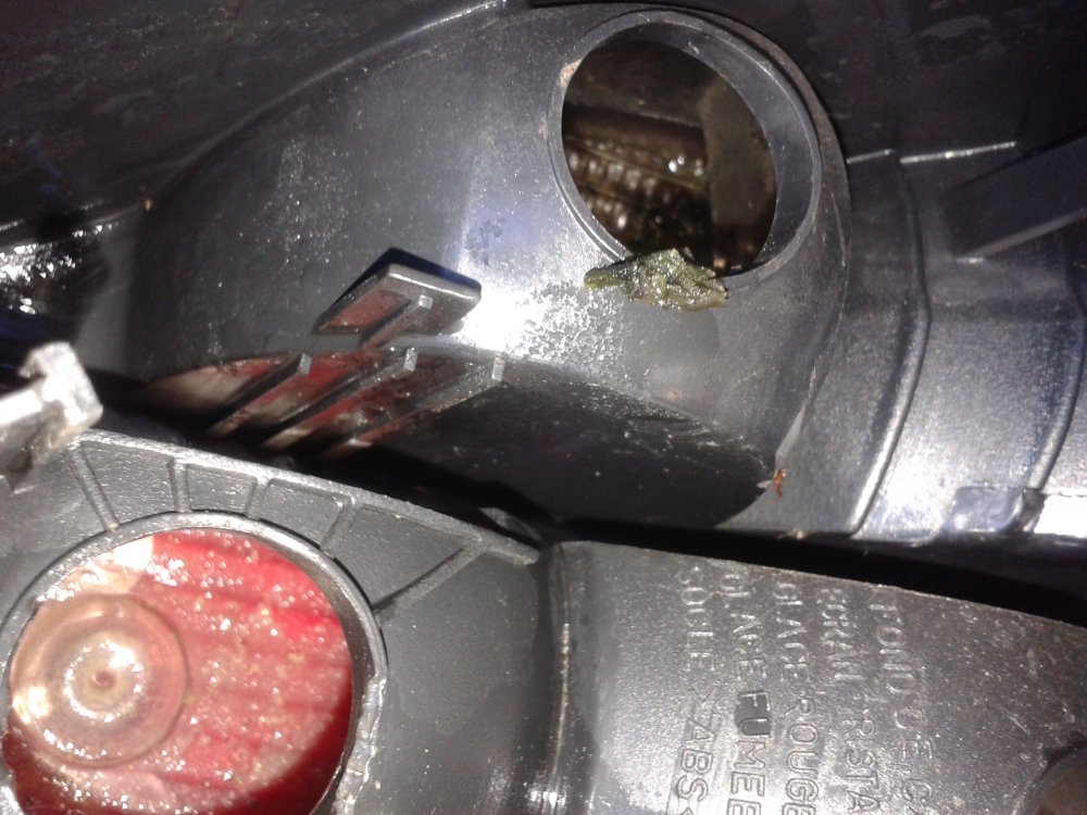

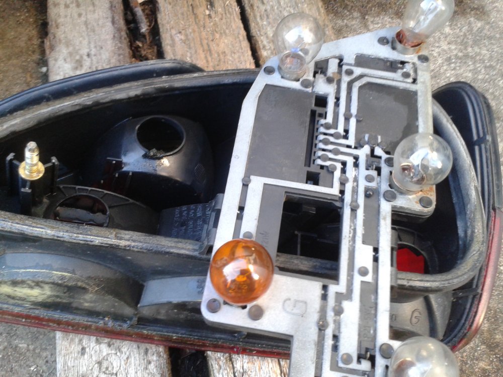

Ben une des ampoules de la rangée du bas était totalement explosée, jamais vu ça avant!
La platine baignait dans la flotte: cours jus et pas de feux stops (aucun des 3!)... mais le CT s'en tape bien sûr...
Ces feux, en plus, sont à doubles parois, donc même en perçant dessous je n'ai pas réussi à le vider totalement.
Mais j'en ai un neuf pour le remplacer, coup de bol parce que je n'ai pas précisé mais c'est une version berline, donc plutôt rare et feux spéciaux (pas les mêmes que les hatchback, ni cabrio, ni break... c'est simple du coup).
Là on voit l'ampoule explosée dans l'angle de la platine au fond (j'ai dû sortir la douille à la pince mais le bulbe ne tenait plus à rien), et sur l'autre image on voit qu'il y a des algues dans le feu!!! donc pas un truc récent...

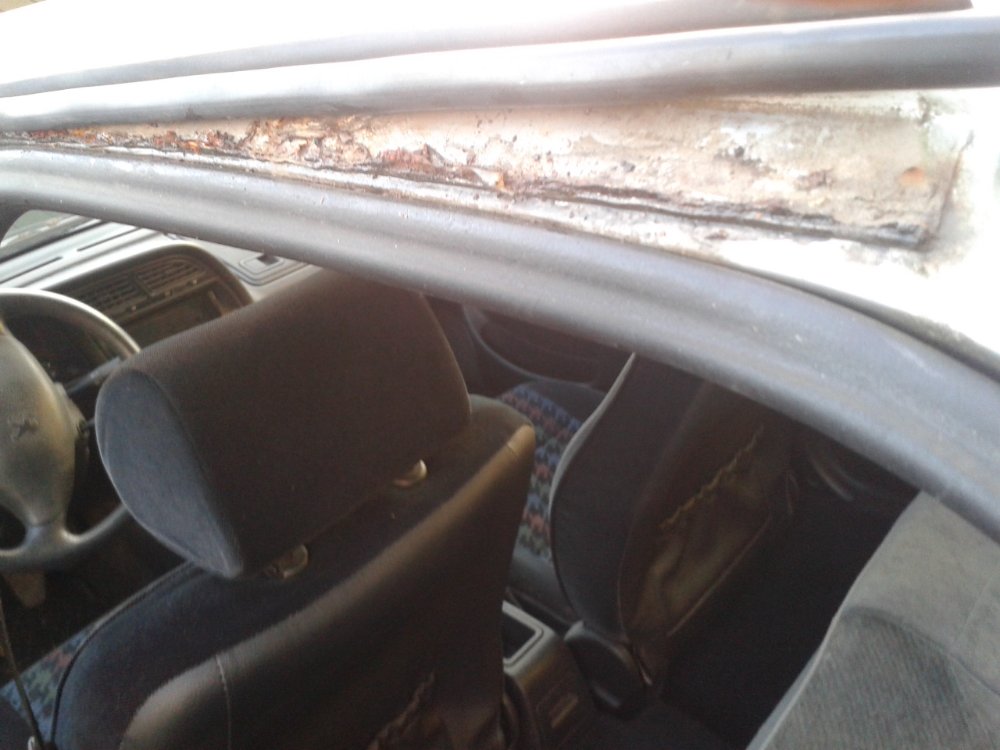

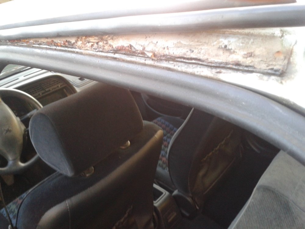

La corrosion ça m'inquiète ouais... je ne pense pas que ça soit trop mangé dans les passages de roues AR, comme c'est souvent le cas mais je n'ai pas tombé la moquette du coffre pour aller voir de près. SInon il y a bien les pare boues AR des deux côté, j'espère que ça fait le job.
Sous caisse c'est mangé au niveau des butées d'essieu, et des ancranges d'essieu surtout. Sinon tout le dessous est vraiment clean.
Et les autres points craignos ce sont les "longerons" supérieurs, au dessus des portières. Là le joint a été collé dans la rouille pour masquer, et ce qu'on en voit n'est pas très encourageant:
Donc ça j'essaye de ne pas y penser, de toute façon c'est pas la bonne saison pour la peinture...
Y a deux autres points bien gonflés sous la peinture juste au dessus de la vitre AR également, comme si il y avait eu un porte vélo ou même genre... sauf que sur la berline on ne monte pas de porte vélo comme sur la hatchback.

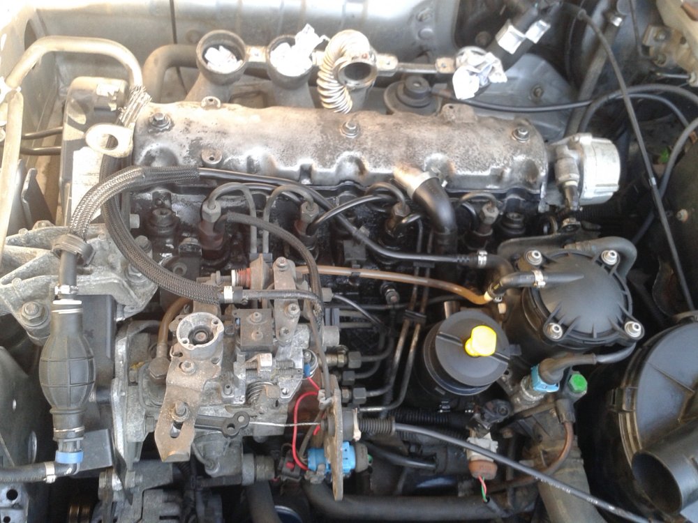

J'ai encore perdu 2h à gratter le collecteur d'admission malgré le taff d'hier il en restait encore trop, d'ailleurs il en reste encore.
Changé le joint de cache culbu totalement sec, et au passage la durit de reniflard d'huile (la "longue") s'est déchirée du cache culbu, j'ai dû couper une douzaines de millimètres pour virer ce qui ne servait plus à rien... juste pu la passer par dessus la lèvre au bout du raccord + bloquée avec un collier, c'était pas prévu, donc j'ai fait comme ça en attendant une remplaçante (qui va être bien difficile à installer, déja faire sauter le collier à clip à raz du puits d'huile c'est pas évident mais ensuite pour enquiller la nouvelle... heu...):
Le jeu aux soupapes relevé c'est un poil serré pour l'admission mais dans les clous pour l'échappement (pour les mesures j'ai des cales de 0.13 et 0.15 mais pas la 0.14... et j'ai 0.28 et 0.30 mais rien entre les deux).
Je mets les deux valeurs de cales et en partant du pignon d'AAC ça donne ça:
<0.15 >0.13 / 0.30 >0.28 / <0.30 / <0.15 >0.13 / <0.15 >0.13 / 0.30 / 0.30 / <0.18 >0.15
J'ai aussi remplacé les retours injecteurs, y en avait un fendillé à raz de l'injo. Pas de fuite mais bon... tout était sec et cassant. Donc ça ne fait pas de mal de partir sur de la durit neuve.
Puis comme j'ai un doute sur la résistance de mon plat inox 1mm d'épaisseur qui devrait être placé juste au dessus de l'échappement, je pense tenter de shunter l'EGR physiquement plutôt côté admission. Donc j'ai limé le manchon acier qu'ils ont rajouté pour l'entrée EGR sur le collecteur (c'est fourbe le manchon!), histoire de gratter un peu de place pour y coller une rondelle taillée en alu 1.5mm.
On verra si j'arrive à monter ça, faudra peut être que j'évase un peu le collier EGR pour que ça passe, et peut être que je devrais coller la rondelle à la pate corteco histoire qu'elle reste centrée.
Là j'ai mis le collecteur d'admission sur le poele pour qu'il soit bien sec demain, aujourd'hui pas moyen de le faire sécher dehors: trop froid + le soleil s'est barré prématurément. J'ai pas pu tenir très longtemps moi non plus... remballé à 14.45 pour me coller au poele.

La corrosion pfiou, ça promet un printemps au masque à gaz à passer de l'antirouille partout!!! si je pouvais l'immerger totalement ça serait peut être plus simple. Un de mes anciens voisins avait fait ça à sa 405 break: à l'origine même couleur que ma 306, gris métal clair, mais trop de rouille partout. Il l'avait passée entièrement en noir antirouille au pinceau :mrgreen:

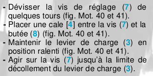

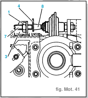

Et je ne comprends pas trop car le réglage de ce bidule est dans la section TE (donc les versions turbo qui embarquent aussi le champignon sur le dessus comme les PI des J8S)...
Voilà la tête de mon moulin, on voit bien le bidule orangé en question sur le flanc de la PI côté moteur:
J'ai vu des montages avec une sorte de vérin, toujours sur les XUD9TE mais jamais sur les atmos... et ce type d'amorto là c'est du jamais vu pour moi.
Et voilà la représentation sur l'Expert:
Capture d’écran_2023-12-19_22-38-17.png (44.97 Kio) Vu 11572 fois
J'avoue que je ne comprends pas trop la procédure en plus... c'est pourtant pas bien compliqué mais je n'ai pas d'expérience sur les réglages de PI, à part tripatouiller la vis de butée du levier d'accélérateur pour changer le régime ralenti :oops:
Capture d’écran_2023-12-19_22-42-25.png (36.96 Kio) Vu 11572 fois
Je pense que ce machin est utile avec l'EGR pour bien laisser le temps au moteur de s'étouffer avec la pourriture de l'échappement tout en évitant qu'il cale direct. Sinon ce n'est pas agréable en conduite à part aider un chouilla dans les phases où on monte les rapports...
