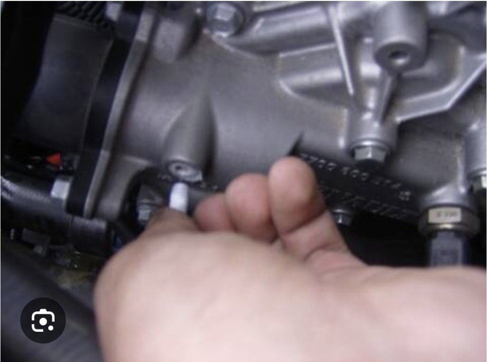

Sonde double (CTP) sur le boîtier d'eau sortie culasse (version multiplexée). Elle fait température moteur d'un côté et tableau de bord de l'autre.
As tu purgé sur le boîtier d'eau, tu as une petite purge qui si tu ne purge pas tu vas un poche d'air qui créée un bouchon au niveau de la distribution du liquide. Quand est il du tuyau entrée radiateur à chaud l'eau est elle chaude après ouverture calorstat.

Re: Moteur F4R où trouver sonde de température moteur, relais ? ventil
Message non lu par yves78 »
Vérifier là.

Bon, armé de ces différents conseils et photos je n'ai pas trouvé la moindre vis de purge sur aucune de mes durites d'esu :(
J'ai enlevé la vis indiquée par Yves78, heureusement j'avais prévu le coup avec un récipient dessous parce que çà à gicler bien fort.
Vis remise, re complément du LdR et on attend.

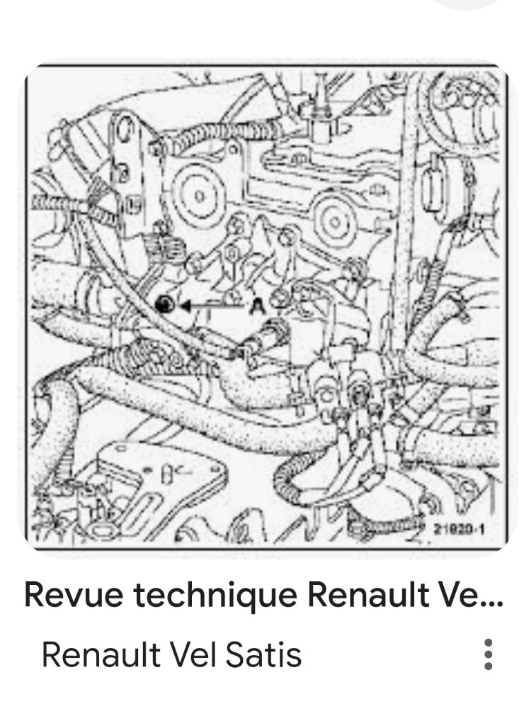

c'est étrange pour les vis de purges:
j'ai regardé la MR pour l'Espace 3 et effectivement seule la vis sur le raccord allant vers les aérothermes habitacle est mentionnée.
Alors que sur la doc de la VelSatis la vis sur le boitier d'eau est bien présentée.

Pilou29 a écrit : 09 nov. 2024, 14:59 Je n'ai pas trouvé de purge sur les durites, s'il y en a une elle est bien cachée.
je sais que tu n'aime pas trop les docs :wink:
mais voilà ce que montre celle des E3:
Et voilà celle des VS:
