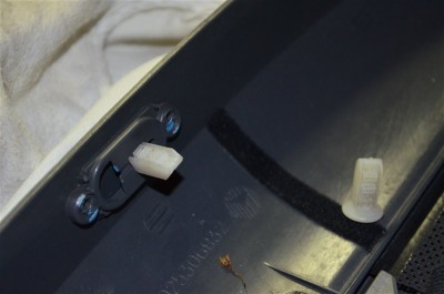

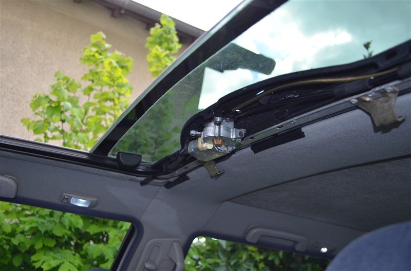

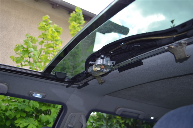

Le démontage du cache se fait depuis l'arrière par 2 clips qui maintiennent le cache contre le toit. Une fois retiré, ne pas pousser vers le bas mais pousser douuuuucement vers l'avant, en dégageant les deux côtés du cache qui sont glissés sous la garniture.
Pinoche fragile qui risque de casser si on tire vers le bas
Je dis ça car j'en ai cassé une sur les 3 :(
Cache enlevé
Cache enlevé

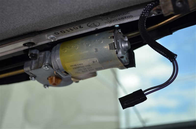

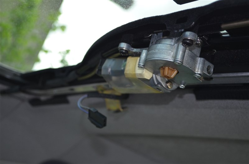

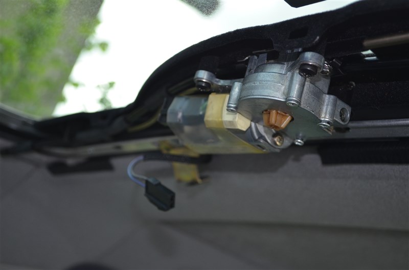

Une fois le cache enlever, si vous avez de la chance, vous avez un modèle avec le connecteur intégré :
Modèle avec connecteur

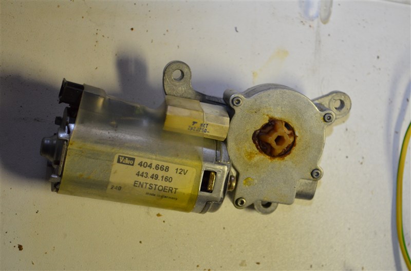

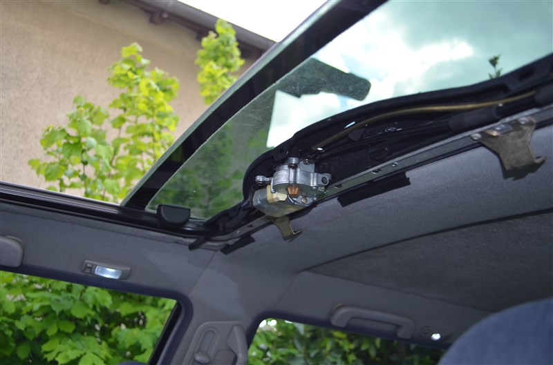

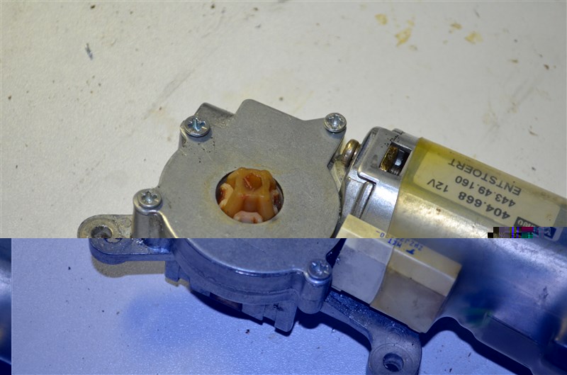

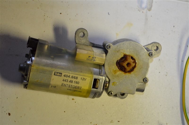

Il existe en effet un modèle sans connecteur, il faut alors enlever la garniture qui est autour du toit ainsi que le plafonnier pour enlever le connecteur qui est dedans, et donc démonter le moteur qui tient par 3 vis torx.
On en est là :
Moteur sur la table d'opération

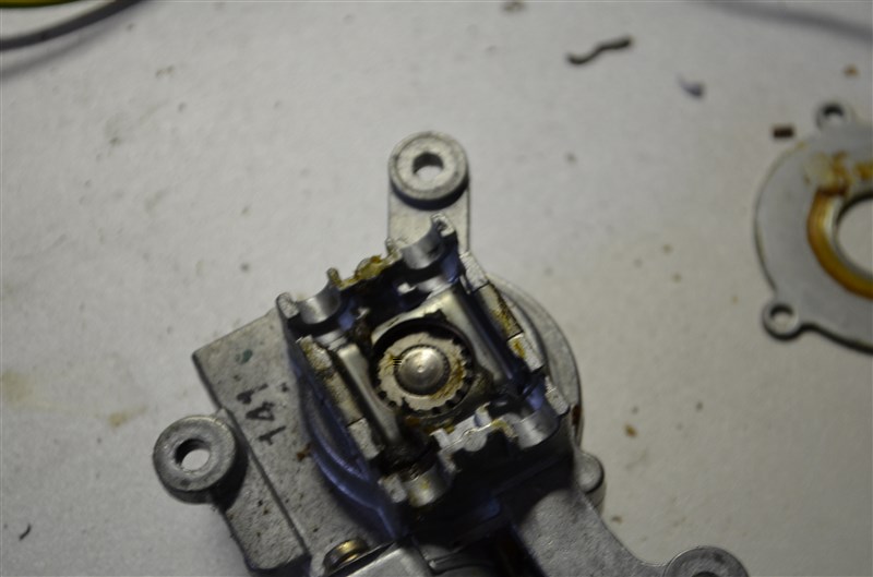

Il faut ensuite enlever les 4 rivets autour de la pièce orange : foret de 4 ou 5.

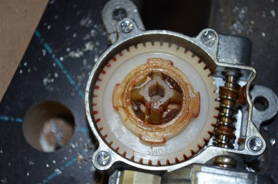

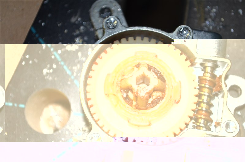

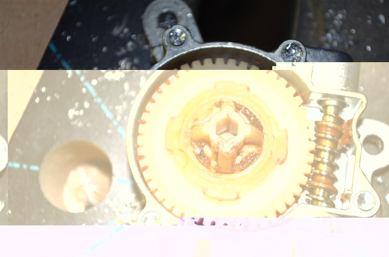

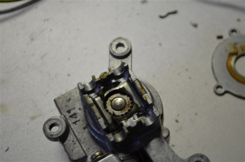

Une fois le capot enlevé, on voit la pièce incriminée :
Engrenage à remplacer

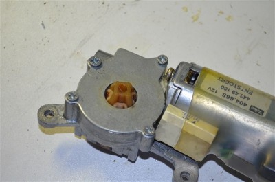

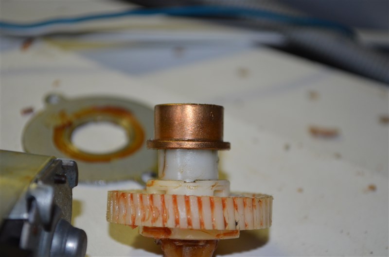

Retournez la pièce et poussez sur l'axe (engrenage métal) :
Engrenage métal au centre

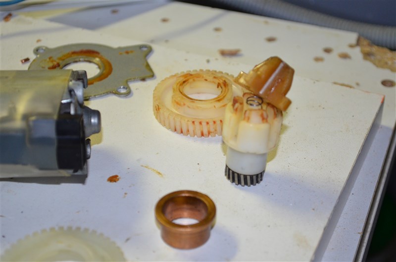

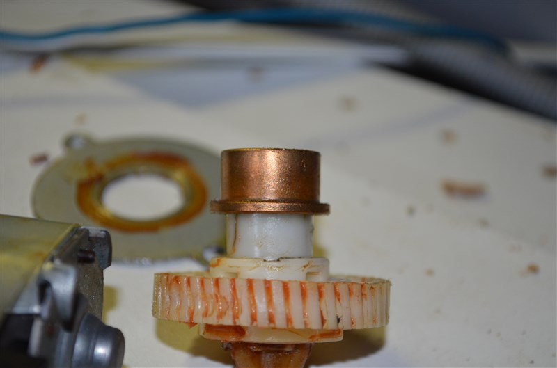

Ensemble retiré
Ensemble retiré

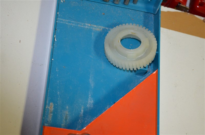

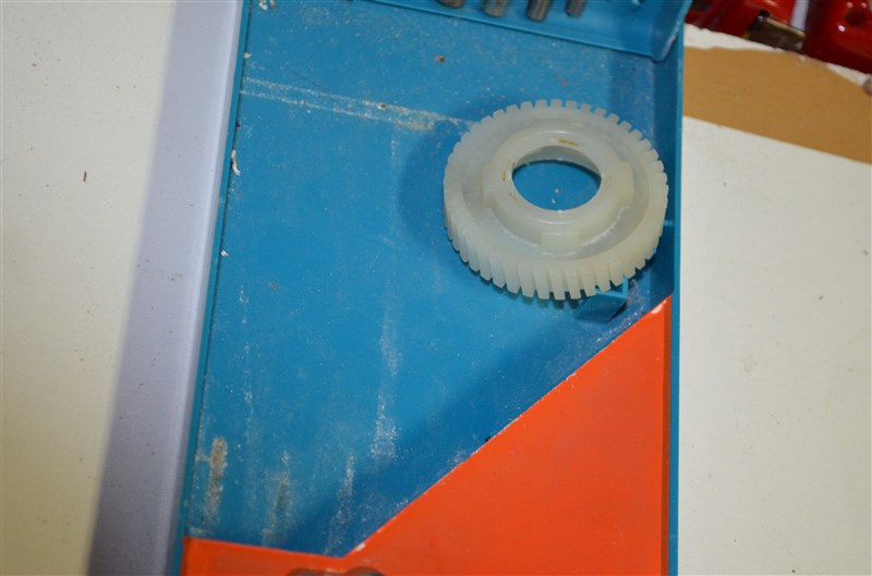

Pour retirer l'engrenage, il faut pousser sur la pièce orange qui se rétracte et voilà ce que l'on a :
Engrenage enlevé
Engrenage enlevé

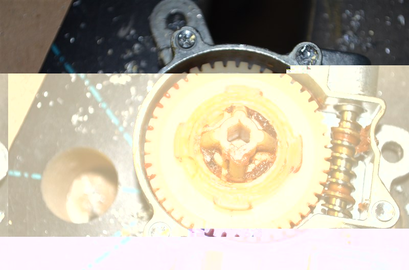

La pièce neuve n'est malheureusement pas exactement de la bonne taille, un poil plus grande :(
Mais ça rentre ...

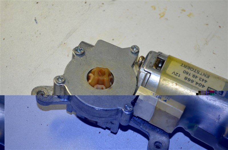

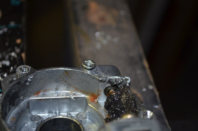

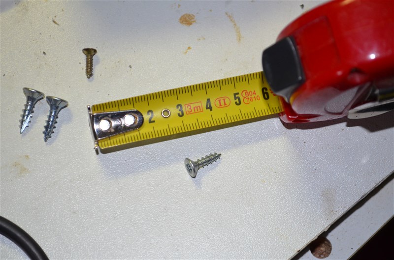

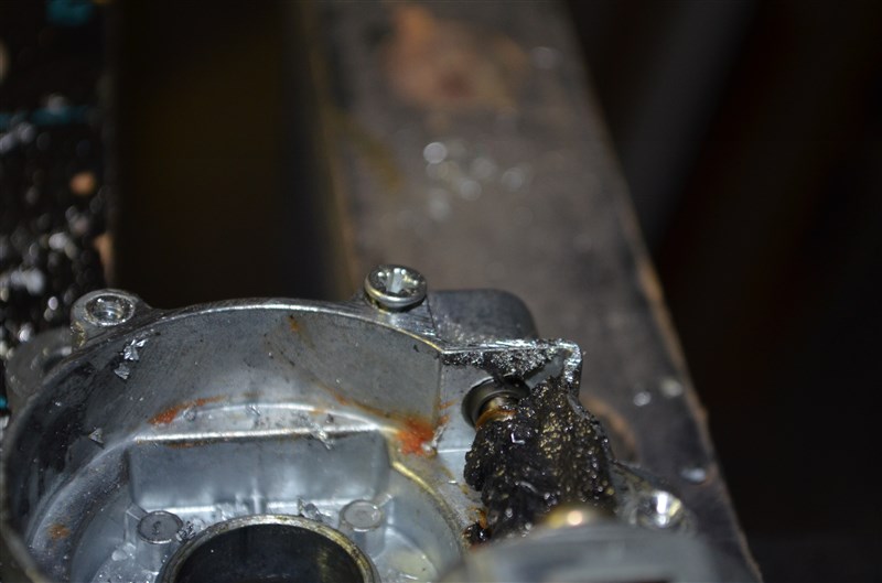

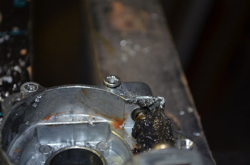

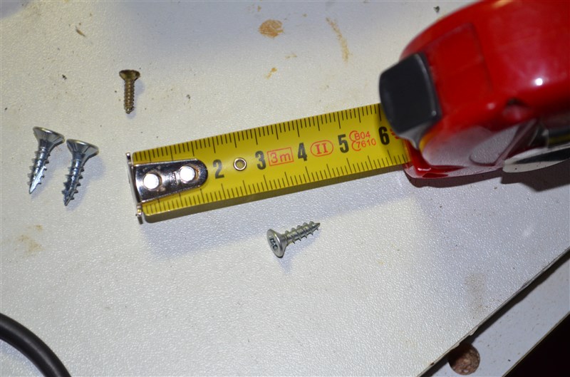

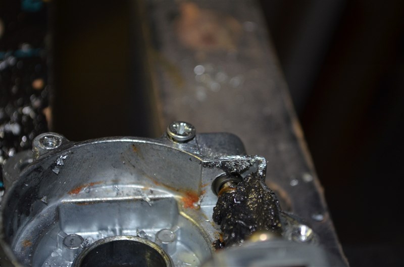

Avant de graisser la vis sans fin dans laquelle l'engrenage se place, préparez la fermeture du capot. Pour cela, je reprends le conseil d'un forumeur dans le sujet cité en référence au début : percez avec un foret de 3 les rivets, et surtout limez les afin d'avoir le capot au contact du support :wink:
Afin d'être certain de pouvoir mettre une vis, mettez la à vide :
Petite vis
Petite vis
Vis en place pour vérifier la taille
Je donne ce conseil car percez après avoir graissé, c'est l'assurance d'avoir des copeaux de métal dans la vis sans fin :roll:
Graissez et fermez le capot :
Et voilà le travail !
