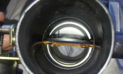

Comme promis sur un au sujet (fuite d'huile) je vais de vous faire un tuto sur le démontage de ce boitier afin de changer son joint.

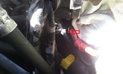

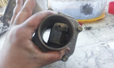

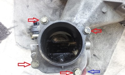

Déjà une petite photo pour vous montrer où se situe mon problème c'est parti.....

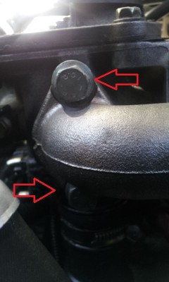

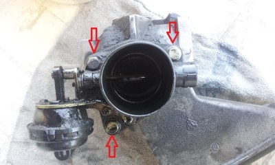

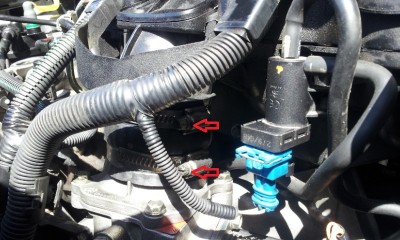

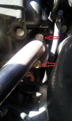

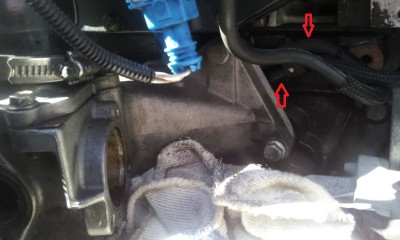

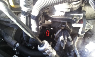

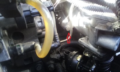

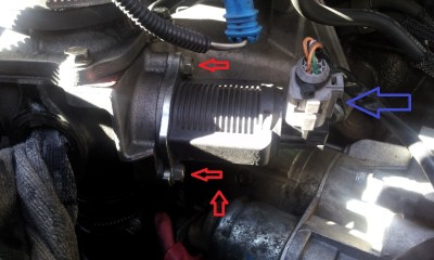

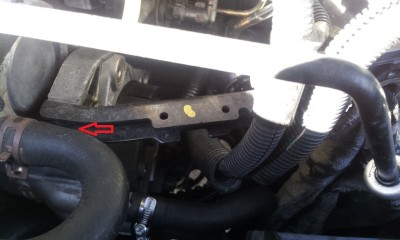

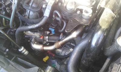

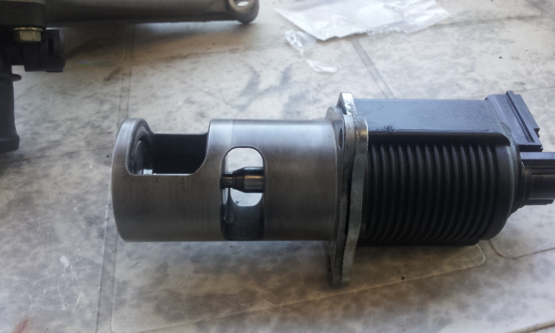

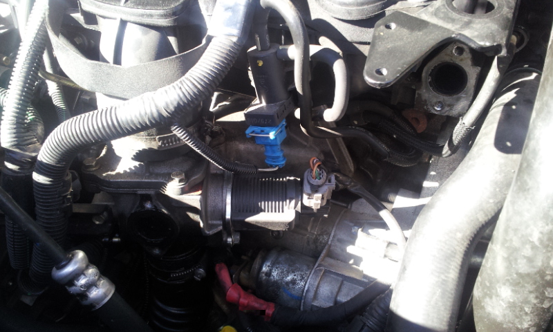

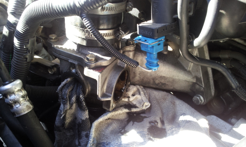

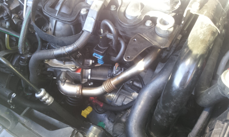

1°/ Après avoir retiré la cache moteur, et avoir retirer le + qui alimente le démarreur par la batterie (directement situé sur la batterie), il faut démonter le conduit egr (marqué en rouge) pour ce faire il faut démonter les deux boulons qui se situe sur le diffuseur de recyclage (donc côté vanne egr) à l'aide d'un cliquet de diamètre 13 puis les deux boulons qui se situe à l'opposé du tuyau toujours avec le cliquet de 13 On obtient donc ceci 2°/ On démonte la vanne egr. Pour la démonter il faut dabord retirer le connecteur (flèche bleue) et on démonte les boulons (flèche rouge) à l'aide d'une douille de 10, le troisième boulon n'étant pas visible j'ai essayer de vous le situer aproximativement sur la photo. Afin de ne pas tout salire en sortant la vanne egr pensez à mettre des chiffons en dessous. On obtient donc ça 3°/ On enlève l'espèce de petite traverse qui se situe entre le bloc diffuseur et l'alternateur à l'aide d'une douille de 10

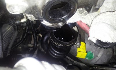

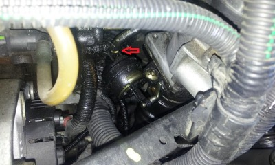

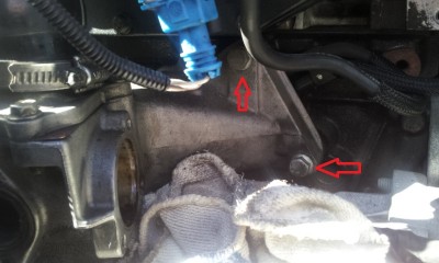

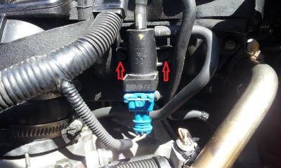

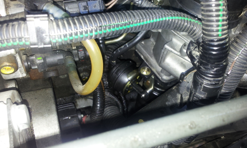

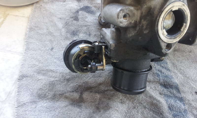

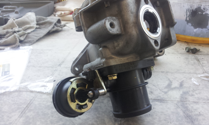

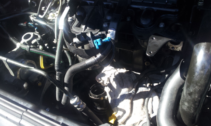

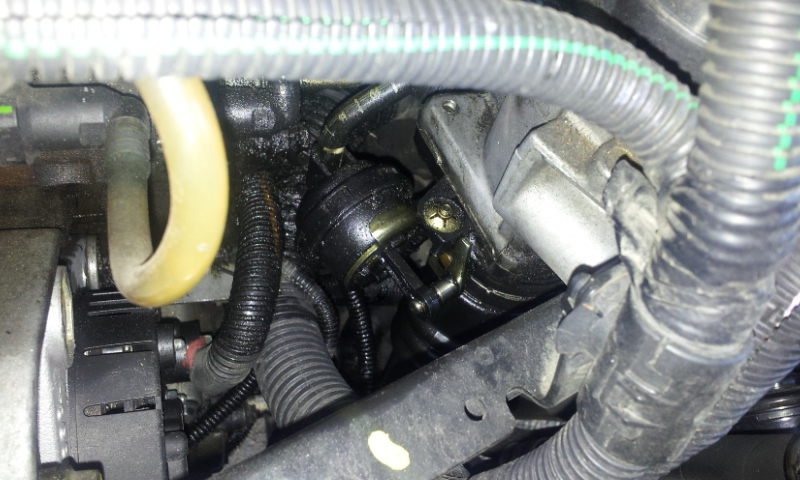

4°/On démonte tous les petits tuyau d'air qui se trouve sur le boitier étouffoir en tirant tout simplement dessus 5°/ Maintenant on démonte cette chose (ne me demandé pas son nom) à l'aide d'une douille de 7, et déplacer l'ensemble, sa vous sera très utile au moment de retirer le bloc boitier diffuseur 6°/ Maintenant défaire les deux colliers qui se trouve sur le conduit au dessus du diffuseur à l'aide d'une douille de 7 7°/ Défaire aussi le collier qui se situe en dessous du boitier étouffoir toujours avec une douille de 7 8°/ Faire pression vers le bas pour retirer la durite d'air

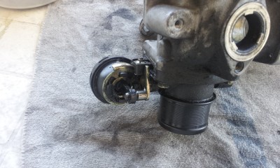

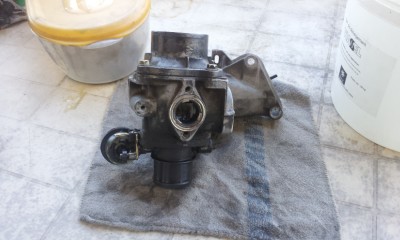

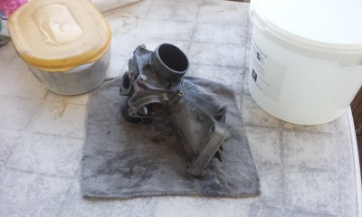

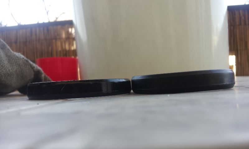

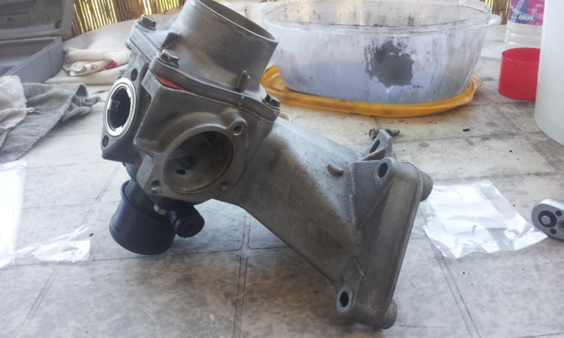

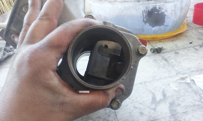

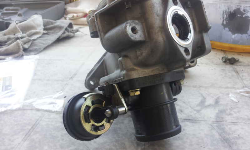

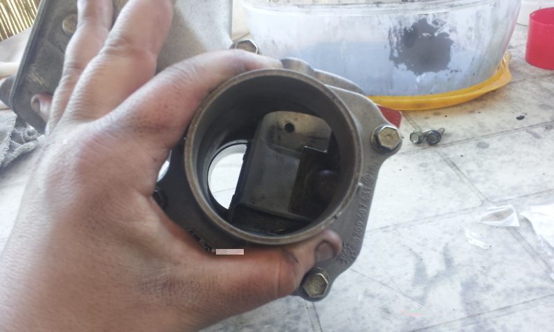

allez maintenant des photos du bloc nettoyé et remonté de l'ensemble
- fafa1107
- Messages : 335
- Inscription : 30 août 2009, 23:07
- Modèle : [Espace V 1.6 TCe 200]
- Année : 2015
- Localisation : Haute savoie
Re: Démontage boitier étouffoir 2.2 dci
- Remonter le boitier étouffoir avec son joint neuf sur le diffuseur à l'aide de ses 3 boulons de 10
- Remonter la partie supérieur du bloc diffuseur avec son joint neuf et ses 4 boulons de 10
- Sur cette photo vous vous rappelez que j'ai desséré les deux coliers qui se trouvent sur la partie supérieur du bloc diffuseur, et bien dans tout les cas retirez la durite associé à ces deux colliers et mettez là de côté sa sera beaucoup plus pratique pour le remontage - Emboiter le bloc diffuseur boitier étouffoir dans la durite d'air (celle qui était avec des vapeurs d'huile) en maintenant celle-ci
- Remettre le petit bout de durite avec ces deux colliers (celle retiré juste au dessus sur la photo)
- Resserer les 3 colliers avec la douille de 7
- Remettre le boitier (que je n'ai su nommer) à son emplacement avec ses deux boulons à l'aide de la douille de 7
- Remettre les petits tuyaux d'air
- Remettre la traverse qui se trouve entre le bloc diffuseur et l'alternateur avec ces deux boulons de 10
- Remettre la vanne EGR avec son joint à l'aide de ses trois boulons de 10
- Remettre la connectique de la vanne EGR
- Remettre de conduit EGR à l'aide de ses 4 boulons de 13

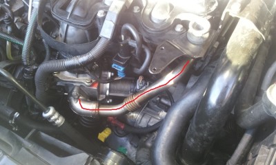

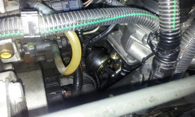

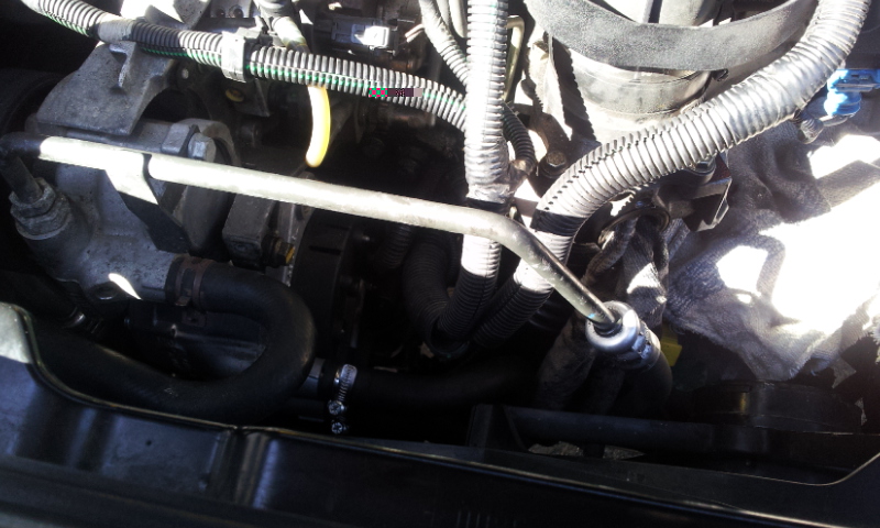

Et normalement, au bout de toute cette procédure on arrive à:
