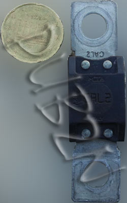

voici le fameux fusible alors un conseil quant vous allez a la casse prenez les cars c'est chaud pour en trouver.

Re: gros souci de fusible
Le modèle fréquent sur les Renault modernes ... il y a à la pelle en casse (des fusibles, pas que les Renault bien sûr ... quoique :lol: ) :
La pièce est là pour donner une échelle, c'est un 20 cents d'€ ;)
