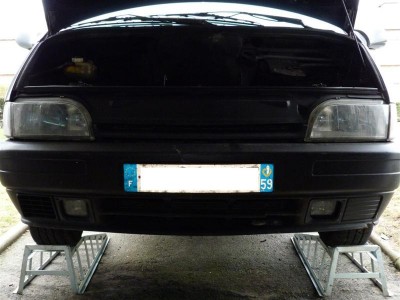

Bon bah voilà quelques photos :wink:
Il faut dire que je l'ai cherché... :lol:
Voiture levé pour être à hauteur!!

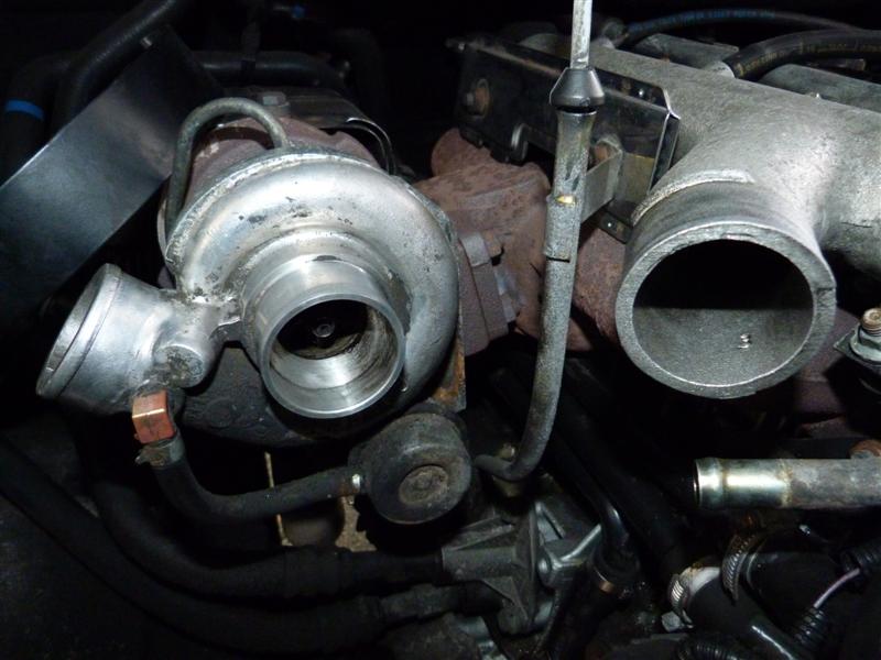

On peut voir les petits dépôt d'huile

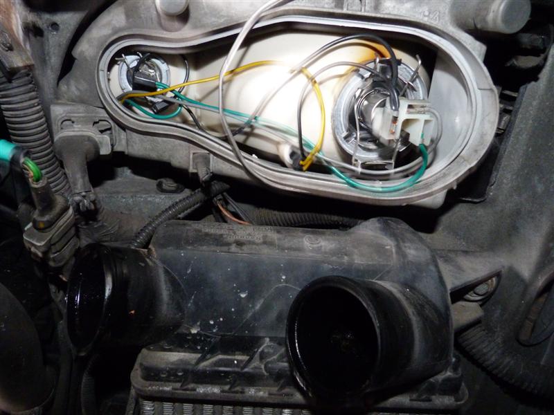

Sur l'interco aussi
Sur l'interco aussi
L'interco pas trop sale encore

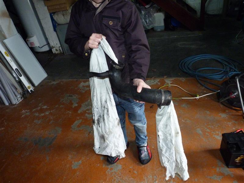

Un ptit coup de main du fiston pour les durits un peu grasse

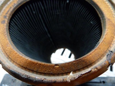

Une fois nettoyé
Une fois nettoyé

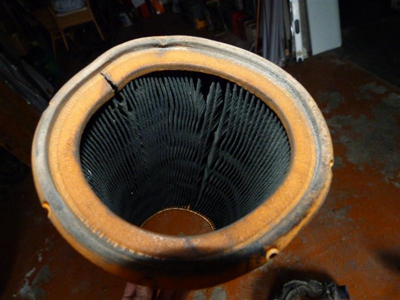

Filtre sale au bout de 4 mois
Re: mettre de la pression au turbo
:idea: .... quel type de trajet fais-tu et où, car pour avoir un filtre à air dans cet état au bout de seulement 4 mois :roll: :?:
.... peux-tu nous montrer une photo de l'extérieur de ton filtre à air :?:
.... et de l'interco après nettoyage :?:

.... non si le côté extérieur est propre :?:
.... mais en 4 mois seulement c'est bien sale, on pourrait croire que tu roules sur un terril en période séche :wink:
julien.b59
Messages : 2942
:shock: Le coté extérieur est pareil.
Je fais beaucoup de route de campagne avec pas mal de terre sèche et de gros chantier où il y a pas mal de poussière de béton,schiste ou terre séché :!:
... si la face extérieure de la cartouche filtrante est aussi sale, ton filtre à air ne joue plus son rôle, et ce n'est pas bon du tout pour le turbo et le moteur :roll:
:idea: .... es-tu sûr que ta cartouche est bien montée, qu'elle ne flotte pas à l'intérieur du filtre, par l'absence des mousses par exemple :?:
julien.b59
Messages : 2942
Oui,cet après midi j'ai tout démonté et remis un nouveau filtre,quand j'ai serré la vis papillon j'ai senti qu'il s'écrasai correctement!
