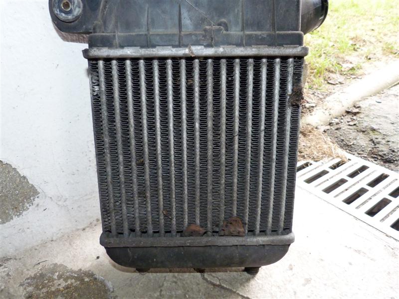

Là je suis entrain de nettoyer l'interco,rechangé mon filtre (car changé il y a 4mois) et toute les durits,je remontes tout après et on verra si il y a un mieux :!:
Pour l'instant mon interco est entrain de sécher,j'attends pour le remettre.
Re: mettre de la pression au turbo
Bon ben,voilà c'est fait... :(
Il n'y pas de changement à part que le filtre,l'interco et les durits sont propre... :D
J'ai quelque photos mais je ne sais pas si c'est utile :!: :?:

TheStone a écrit ::idea: .... on aime bien les photos sur ce site :wink:
Bon bah voilà quelques photos :wink:
Il faut dire que je l'ai cherché... :lol:
Voiture levé pour être à hauteur!!
On peut voir les petits dépôt d'huile
Sur l'interco aussi
Sur l'interco aussi
L'interco pas trop sale encore
Un ptit coup de main du fiston pour les durits un peu grasse
Une fois nettoyé
Une fois nettoyé

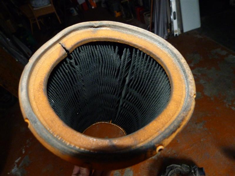

Filtre sale au bout de 4 mois

:idea: .... quel type de trajet fais-tu et où, car pour avoir un filtre à air dans cet état au bout de seulement 4 mois :roll: :?:
.... peux-tu nous montrer une photo de l'extérieur de ton filtre à air :?:
.... et de l'interco après nettoyage :?:

Des ptites routes de campagne,de la ville et par moment je suis sur des grands chantiers de construction.
Pourquoi :?: C'est catastrophique :?: :shock:
Messages : 20267
.... non si le côté extérieur est propre :?:
.... mais en 4 mois seulement c'est bien sale, on pourrait croire que tu roules sur un terril en période séche :wink:
:shock: Le coté extérieur est pareil.
Je fais beaucoup de route de campagne avec pas mal de terre sèche et de gros chantier où il y a pas mal de poussière de béton,schiste ou terre séché :!:
Messages : 20267
... si la face extérieure de la cartouche filtrante est aussi sale, ton filtre à air ne joue plus son rôle, et ce n'est pas bon du tout pour le turbo et le moteur :roll:
:idea: .... es-tu sûr que ta cartouche est bien montée, qu'elle ne flotte pas à l'intérieur du filtre, par l'absence des mousses par exemple :?:
Oui,cet après midi j'ai tout démonté et remis un nouveau filtre,quand j'ai serré la vis papillon j'ai senti qu'il s'écrasai correctement!
