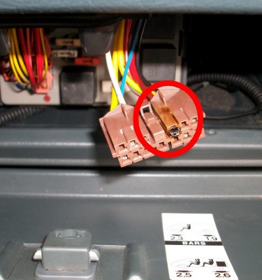

Re: Plus de feux de route
Aller... à mon tour... :roll:
Ce soir ( enfin plutôt en soirée )... arrivé a une cinquantaine de metres de la station service... PLUS DE FEUX !! :shock: bon !! pas "trop" grave... étant sur un boulevard 2 x 2 voies BIEN éclairé et pas grosse circulation ( j'imagine mal en pleine campagne à mon retour.. ) :roll:
Arrivé à la pompe je tripatouille le comodo... RAS !... j'ouvre la boite à gants... tripatouille les prises sur la platine et là... le courant est revenu... en débranchant la 2° ( la marron )... :arrow: cosse cramée !! :roll: je l'ai "recalée" comme j'ai pu... suffisamment pour rentrer "éclairé... :wink:
Au petit matin dés demain :arrow: changement de prise !! :wink:

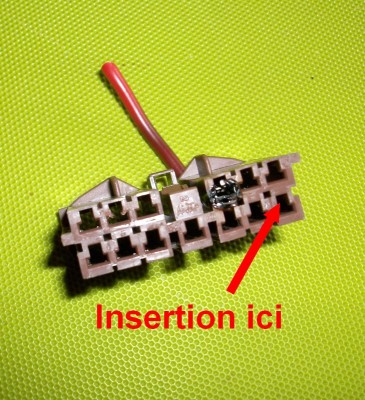

Et voilà c'est réparé... :wink:
En fait les borniers/connecteurs sur la platine sont tous identiques ( même taille ).. sauf quelques-uns avec repère sur le coté... il suffit d'enlever ce dernier et le bornier rentre tout seul...
C'est très simple à changer... il suffit d'être assez minutieux et méthodique... et le tour est joué !! ( en 15mn c'est changé ! )
Intervention :arrow:
- Avoir un bornier NON cramé

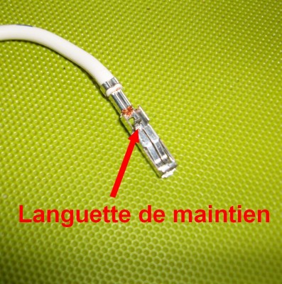

- Repérer l'emplacement des fils ( photo ou sur papier au crayon... cela peut paraitre c*n... mais souvent la preuve sur le forum :D )
- Sortir les cosses du bornier ( pour cela il faut un mini tournevis qui entrera au niveau de la cosse pour pousser la languette de maintien, ensuite tirer sur le fil )
- Redresser la languette ( car dans l'opération elle aura certainement tordu... "normal"... )
- Remettre les cosses au fur et à mesure dans le nouveau bornier
- Concernant celle qui a fondu... la changer par une cosse avec un bout de câble propre de ~ 4 / 5cm...
- Relier cette dernière au câble venant du faisceau via un domino ou par étamage + gaine thermo pour les plus "maniaques".. :wink:
- Une fois TOUTES les cosses réinsérées dans le bornier, BIEN VÉRIFIER qu'elles sont AU BON EMPLACEMENT !! :arrow: remboiter le bornier... et là 8) miracle TOUT refonctionne... :D
Aller... quelques photos...
Le bornier cramé
Par où passer la pointe fine du tournevis ( ou autre )
La languette de maintien pour la cosse
