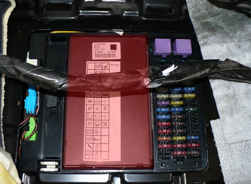

Dans le lien , il y a des infos sur les modèles multiplexés et non multiplexé . J'y ai mis en particulier une liste avec des modèles et N° de série , tu as donc vérifié si tu es multipléxé ou pas
Il y a des photos le montrant ... ce fameux gros boitier noir
Il y a en plus toutes les infos pour tout vérifier sur le cablage .

Pour le B2I , il est là, mis en évidence en rouge : Tiens nous au jus
