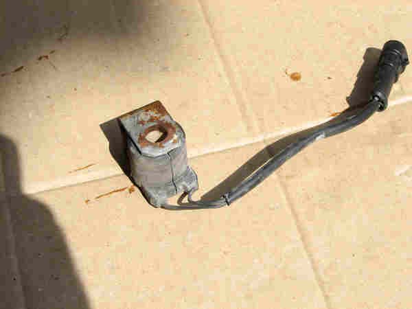

Si tu n'entends pas l’électrovanne du réservoir, ça ne risque pas de fonctionner. Il faut voir pourquoi elle ne s'actionne pas.
Il n'y a pas de connecteur à l'endroit que tu montres sur la photo, La vis est la fixation de la bobine dont les fils ne sont pas détachables.
Tu peux vérifier sa continuité à partir du connecteur qui se trouve à l'arrière haut du réservoir. Si elle est morte, c'est facile à trouver et à changer.

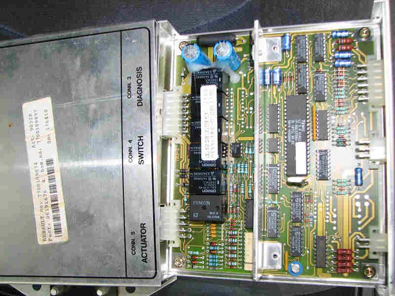

J'ai trouvé devant le levier de vitesse ce boitier qui m'a l'air d'être l'ordinateur gpl:
J'ai refais le test de passer le gpl à l'arrêt tout en mettant les doigts sur les relais (il y en a 6 le denier en bas étant d'une référence différente) plusieurs commutent lorsque j'appuie sur le bouton GPL et décommute lorsque je réappuie sur le bouton pour repasser en essence. Peut on dire que l'ordi gpl est OK?
Pourquoi y en a t'il 6 je pensait en trouver 3 (2 pour les électrovanne du le vapo et une sur le reservoir si j'ai bien compris les autres discutions)??

Je n'ai pas vu de connecteur pour la bobine sur le réservoir, mais je vais retourner sous la voiture à sa recherche.

Sur ta photo du bas, on voit un fil devant qui part sous le levier de vitesse. Suis ce fil et tu arriveras au module.
Retire le truc en plastique, peut-être que le module a été remis dessous. C'est à cette place qu'il a été mis en 98 mais théoriquement, en 99, il est sous le siège conducteur.
Pour le connecteur de l'électrovanne on le voit sur la 2ème photo de mon tuto sur l'épreuve du réservoir. Je crois que c'est celui qui sur cette photo est en partie débranché. Vérifie ! Le deuxième est celui de la jauge. Ce sont les mêmes connecteurs.

Je viens de passer sous la voiture et j'ai fini par trouver le connecteur (il n'est pas très visible vu qu'il est fixé à un longeron)
teste ohmétre ~18ohm.
Avec une alim 12v j'ai alimenté au niveau du connecteur, on entends parfaitement (ca surprend le premier coup :o ) le clong métallique de l'électrovanne.
Donc électrovanne OK.

J'ai fini par trouver le petit boitier contenant la carte avec ses 2 relais (cela ressemble bien aux photos vues sur d'autre post).
Elle était bien caché, visé au plafond et au fond de la trappe.
En plus pour ouvrir la trappe il faut soit démonter une partie de la moquette arrière soit faire 2 trous dans la moquette (ce que j'ai fait) pour passer la clé afin de dévisser ces vis planqués.
Lorsque l'on appuie sur le bouton GPL, les 2 relais commutent bien. J'ai vérifié à l’ohmmètre les contacts des 2 relais cela va.
Par contre j'ai voulu voir la tension aux bornes des contacts, normalement lorsque le contact se ferme on devrait avoir 0 volt
et là bizarrement sur l'un des deux j'obtiens 12v pour un contact fermé :shock:

Je ne sais pas si tu as déjà vu ce sujet
Il y a dedans en page2 les références d'un relais que j'ai trouvé en remplacement.
Un conseil, si tu les changes, dessoude les deux, mets les deux nouveau en place avant de ressouder car c'est extrêmement juste en largeur, ainsi, ça rentre parfaitement.

Demain si je peux sinon samedi je referais des mesures de tension autour de ces relais, maintenant que j'ai les schémas des connecteurs et du câblage (Très utile :D ).
Mais celui qui a un comportement bizarre (bornes 3,5) est justement celui qui commande les électrovannes du réservoir et de l'arrivée du vapo.

comme dit sur un des post, j'ai acheté une pompe à dessouder chez casto (9 euros) ustensile indispensable pour faire du bon boulot
mon espace passait à l'essence tout seul très vite après demarrage
maintenant cela fonctionne parfaitement (j'ai eu quelques retour de problème mais j'ai mis de la bombe contact et tout est rentré dans l'ordre)
pour le vapo l'ideal est de retirer la facade de pare choc , qui s'enlève assez bien (si tu as un pont ou fosse tu peux aussi retirer le cache plastique en dessous mais il n'y a quasi pas de place à cause des klaxons)
PS: tout ce que j'ai pu corriger comme panne (jeu aux soupapes ou boitier, petit bouchon parti qui affole le compte tour) c'est grâce à TOURGE, donc comme il suit ce post tu es entre de bonnes mains
Vue des relais
Vue des relais
sous le siège désormais
Comme tu le vois , je souhaite garder un oeil (et un coup de bombe contact ) sur ce fameux boitier

Puis j'ai quand même retesté les continuités sur la carte, et finalement j'ai trouvé une soudure sèche j'aurais du avoir la puce à l'oreille, car dans le boitier noir dans lequel s’insère la carte il y avait la trace d'étincelle.
J'ai refait la soudure, maintenant j'ai bien du 12volt en sortie du relai et j'entends bien claquer l'électrovanne du réservoir.
Mais toujours pas de fonctionnement du GPL :evil:

Dépose du pare choc avant sans problème avec les explications de Tourge :D
Electrovanne du ralenti OK elle claque bien
Electrovanne principal du vapo , à l’ohmmètre : rien, du 12v dessus rien. Je démonte la bobine et je peux voir une belle fente sur toute la hauteur du plastic l'englobant. Donc la bobine est bien morte.
Le doigt dans lequel la bobine s’emmanche est rouillé au bout, j'espère que l'électrovanne n'est pas morte
Petite question maintenant, vous avez surement une bonne adresse pour acheter en ligne :?:
Tourge tu disais que l'electrovanne de ralenti n'était pas trop importante pour la recherche de panne.
Ma question maintenant ( le but c'est de continuer à tester pour voir si j'ai d'autres choses en panne):
Est ce que je peux démonter la bobine du ralenti pour la mettre à la place de celle de l'entrée principal?
Sont elles bien interchangeable?
Est ce que je pourrais rouler (faire un aller retour dans ma rue en gros)juste pour tester le passage GPL?

!!!!HOURRA!!!! :D :D
Pour la première fois depuis des années je peux rouler au GPL.
J'ai mis la bobine du ralenti à la place de la bobine d'entrée du vapo. L’électrovanne fait bien son clong lorsque j'applique du 12v.
Par contre le plastic de la bobine a commencé à se fissurer.
Donc par précaution je suis bon pour acheter 2 bobines.
Un petit tour dans ma rue (sans pare choc avant) et miracle j'arrive à passer et à tenir le GPL.
On entend les clongs, voyant gpl allumé sur le tableau de bord, niveau GPL différent du niveau essence.
Et maintenant quand j’accélère le moteur répond. :D :D :D
Il me manque plus qu'une adresse pour trouver ces bobines.
Chez reno concessionnaire vendant des pièces détachées, vont ils vendent juste la bobine ou ils vont ne vendre que l'électrovanne complète?
Merci à tous et tous particulièrement à Tourge.

Petites nouvelles.
Toujours aussi dur de trouver des bobines à un prix raisonnable...
En attendant et pour vérifier le fonctionnement du GPL, j'ai ouvert la bobine. L'enrobage étant déjà fendu sur toute la hauteur, j'ai découpé au cutteur l'enrobage sur le dessus de la bobine, puis fait une deuxième fente. en tirant un peu fort les deux demi coquille se sont décollé des fils de la bobine.
J'ai bien vu un point de vert de gris prenant plusieurs spires d'épaisseur.
En mettant un bâton dans le trou de la bobine, j'ai débobiné plusieurs épaisseur de spires et à chaque passage sur le point d’oxydation le fil cassé. Au total il a cassé 3 fois, le reste était bon. J'ai rembobiné en faisant une petite soudure à chaque cassure plus un bout de scotch électrique. j'ai remis les 2 demi coquilles d’enrobage tenu avec du scotch électrique large.
J'ai ressoudé les fils sur les câbles de sortie, recollé le dessus de la bobine et un peu d'araldite au niveau des câbles et j'avais une bobine presque neuve. J'ai vérifié avec un tube isolant et un gros clou que lorsque l'on alimenté la bobine le clou se déplaçait dans le bon sens. Puis je l'ai remonté sur l'électrovanne et j'ai vérifié le courant débité en comparant avec la deuxième fonctionnant encore.
Pour l'instant cela tient, mais je n'estime pas ma solution fiable dans le temps.
