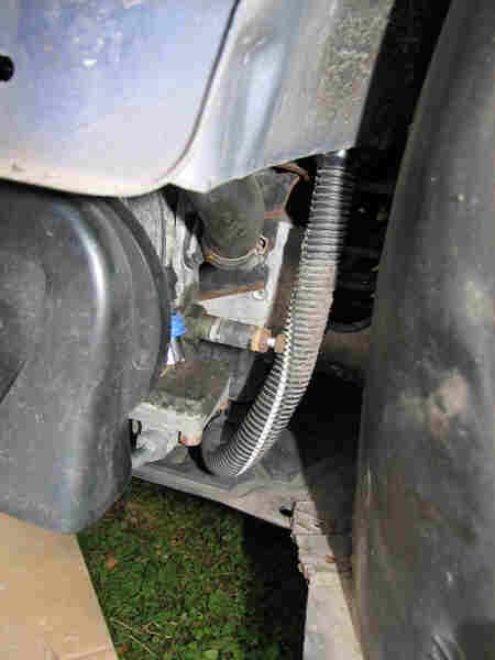

Mais cette manip me permet d'écouter la commande des électrovannes.

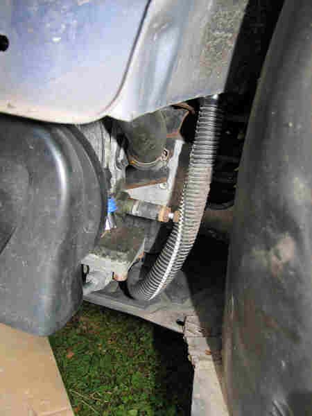

J'entends bien un clic à l'avant du côté ou se trouve le vapo (à côté de la roue avant conducteur)
par contre côté réservoir, je n'entends rien.
Le problème viendrait de cette électrovanne? Comment faire pour vérifier ce qui ne va pas sur cette éléctrovanne? Le connecteur électrique à l'air retenu par une vis. A part ces 2 électrovanne, y a t'il d'autre relais ailleurs?
