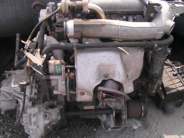

ou se trouve le capteur de vitesse svp
car sur mon espace 3 2,2dt 1998 longchassis avec la batterie le boitier du filtre a air ont ne vois pas grand chose
car voila mon compteur fonctionner ,suite a un probleme de courroie ,ont a du changer la pompe le garagiste a enlever
la coupure de pompe avec la clé (je pense l'anti demarrage), le compteur c'est mis a deconner peut apres (le garagiste ma dit que cela n'avais rien avoir avec la reparation qu'il a fait )
bien que je suis parti avec en tunisie tout a fonctionner impeccable et de puis un moment plus rien , lorsque je passais dans un trou (ou vive la belgique est ces nids de dindes) il deconnais mais refonctionnais qulqs jours ... voila depuis 4 mois rien de rien plus de compteur de vitesse il affiche 0 plu de compteur Km (affliche 236.600 km) ni de journalier 0
Merci de vos eventuelles réponses

- Messages : 7118
Re: Démontage du capteur de vitesse
regarde ici sur la photo (en bas à gauche )
le trou qu'il y a sur la boite de vitesse au dessus des cardans
