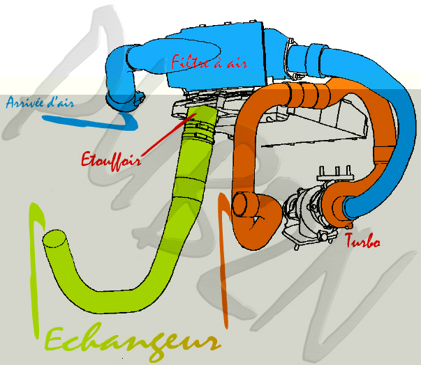

L'étoufoir est une boite carrée sur le circuit d'air ... si quelqu'un a une photo du compartiment moteur ...

Il se situe à quel endroit le boitier étouffoir?

Donc ce n'est pas un problème de prise d'air de réservoir :
Voici le boitier étouffoir :
Re: mon espace ne demarre plus
C'est l'emplacement de la vanne EGR?
Ok, je vais le démonter pour le nettoyer et je vous dis si sa marche.
Mon espace 3 2.2 dci 115 authentique moteur G9T avec 150.000kms.
Pas loin ... sur cette motorisation sur le. III , la vanne EGR ré injecte l'air en recyclage à cet endroitolivier26 a écrit :C'est l'emplacement de la vanne EGR?

.... disons plutôt les gazs d'échappements bien chargés de suies
.... dans ce cas en effet un bon nettoyage de ce boitier étouffoir s'impose périodiquement
Voila, nettoyage du boitier complet et de la vanne egr et toujours impossible de démarrer.
