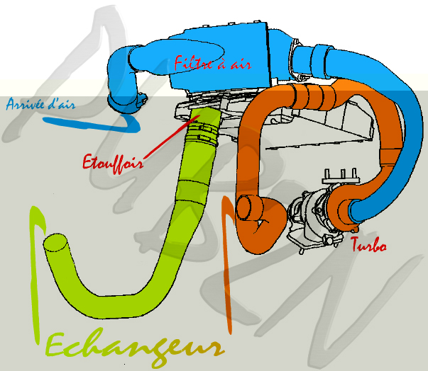

Regarde du coté du filtre à air et du boitier étouffoir ...
Quelle était la cause de ce changement

Le filtre a air est récent par contre s'est quoi le boitier étouffoir?

L'étoufoir est une boite carrée sur le circuit d'air ... si quelqu'un a une photo du compartiment moteur ...
Essaie de démarrer bouchon de reservoir ouvert

Il se situe à quel endroit le boitier étouffoir?

Voici le boitier étouffoir :

C'est l'emplacement de la vanne EGR?

Ok, je vais le démonter pour le nettoyer et je vous dis si sa marche.

Pas loin ... sur cette motorisation sur le. III , la vanne EGR ré injecte l'air en recyclage à cet endroitolivier26 a écrit :C'est l'emplacement de la vanne EGR?
Re: mon espace ne demarre plus
.... l'air c'est beaucoup direpub2n a écrit : .................................
.... disons plutôt les gazs d'échappements bien chargés de suies
.... dans ce cas en effet un bon nettoyage de ce boitier étouffoir s'impose périodiquement
