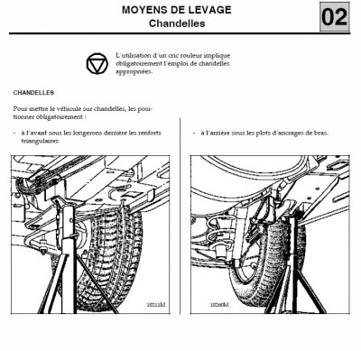

Re: Mettre un Renault Espace III en chandelles
Simplement et efficacement , chandelle posée sous la fixation centrale et arrière du triangle avant.
Poser la chandelle ailleurs que sous ces fixations risquerait de fausser le chassis, quelque soit le modèle de chandelles ou de cric
Personnellement je ne poserai pas de chandelles sous le point de levage classique, crs pattes de fixations sont très fragile en cas de mouvement latéral
Compris : en fait, une chandelle doit se comporter comme si c'était la roue qui portait.
Donc dans mon cas, utiliser une cale en bois, fixation centrale et arrière du triangle avant.
Je remonte la roue car la chandelle n'est pas encore posée.
Je ferai des photos.
Merci !
Bonsoir, +1 pour mettre la chandelle sur le truc du triangle ... ailleurs ça plie !!!!!

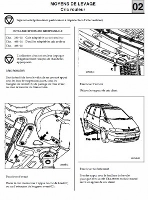

Merci beaucoup pour la documentation de levage.
J'ai remis le roue et reposé d'urgence, voici pourquoi :
Merci pour ces conseils.
Je sens que je vais devenir "accroc" au forum, en tout cas merci de me lire.
Je pensais avoir tout le matériel : cric roulant, cric à main, chandelles, etc ...
et je constate que je n'ai pas le bon matériel.
Demain j'irai acheter de vraies chandelles, pas celles que j'ai récupéré, qui ne sont pas adaptées.
Il faut lever sur l'appui de cric de bord C et placer les chandelles sur le longeron D.
Je vais aplanir le sol et utiliser du bois, mais dès que la réparation est effectuée, je construis une fosse.

C'est mon baptême du feu, première vraie réparation en perspective !!!
Je me suis constitué un bout de bois adapté et j'ai tapoté, allongé, durant 1 heure, avec un marteau et un maillet.
Résultat inchangé, c'est de l'acier super-dur.
Allongé, les coups n'ont pas beaucoup de couple et au bout d'une heure, le bois a explosé sous les chocs.
C'est très clairement un cas où l'on aurait besoin d'une fosse.
La méthode que j'envisage, c'est de démonter la jante, puis d'utiliser un étau pour enserrer le bec (ce qui donnera plus de couple) et de taper sur l'étau.
Qu'est-ce que vous en pensez ?
Do it myself ou dépanneuse, direction un fosse Renault, où le technicien aura tout loisir de redresser la pièce.
Modifié en dernier par Kellogs le 14 juil. 2014, 21:59, modifié 3 fois.
J'ai renoncé à le retordre sur le mien ... tordu en concession
Il avait été remis en place par leurs soins ... et s'est retordu au premier levage sur cric.
J'ai depuis une cale en chène de la hauteur entre cette patte et l'appui derrière le bavolet. Simple mais efficace
- Kellogs
- Messages : 941
- Enregistré le : 05 mars 2010, 18:47
- Année : 2010
- Localisation : Noyon
OK, si j'ai bien compris, c'est un des petits défauts de conception ?
C'était pourtant simple, il suffisait de renforcer à l'endroit de la pate, pour palier les forces latérales.
Merci pour l'info!
On fait comment si on crève la roue avant ???
Il faut avoir une cale de chêne avec soi ?
Quelle est la forme de ta cale ?
Je ne comprends pas très bien comment elle peut résister au poids de l'Espace III.
Dans mon cas, c'est la barre sur 10 cm qui est tordue.
Même si j'utilise une barre, je risque de terminer de la tordre à 90°.
Merci pour l'info!
