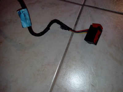

je viens de relire depuis le debut, tu as bien ce faisceau la :
avec donc les 2 petites prises sous chaque sieges, et la grosse rectangle qui se branche sous une tole sous la moquette cote passage.
donc a priori le probleme viendrait plutot du faisceau entre l endroit ou se branche cette grosse fiche rectangle et surement le b2i
la finition the race etant basee sur l expression, les faiseaux electiques "internes " sont peut etre differents des privileges et initiale?
je vais suivre ca de pres, j ai peut etre trouve un long 2.0 16v the race , rouge!! ( c est moi qui cherche quelqu un a orleans!!)

ha ben alors tes sieges sont pas branches , ca semble normal qu ils ne fonctionnent pas !!
t as pas le faisceau que j ai mis en photo !!
