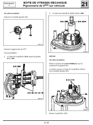

Merci bcp supev-77, en effet ca va beaucoup mieux une fois enlevé. Et dans le carter j'ai trouvé mon écrou et une espèce d’énorme rondelle, j'imagine que c'est pas trop normal les pièces qui se baladent :-p . Reste plus qu'a trouver ou va qui
Du coup je regarde le schema de la boite eclatee:
J'ai l'impression que ca correspond aux 2 pieces au bout de la piece 18 mais ca me semble un peu trop simple ?

D’après mes recherche quand j'ai eu mon souci, il y à eu trois montage différent pour le pignon de 5.

Ben à mieux comparer les pièces et le schéma, j'ai l'impression que le boulon c'est bien celui qui est en bout de 18, mais ce que j'appelle l’énorme rondelle (qui n'en est pas une, c'est un morceau de la boite c'est sur) ressemble plus à la pièce 2. Du coup je me demande comment elle a pu sortir ou bien ou se trouve les pièces qui étaient au milieu ...
Edit:
Bon en fait ca ressemble diablement aux pieces 64 / 65 ...
Edit:

Bon c'était bien les pièces du bout de la 5e. Je les ai remis en place, serre légèrement et essaye de sortir la 3. Ca marche ! Je remet la 3, ressort la vis, met de la colle bleue, regle la clef dynamo un peu au dessus de 2, je remet l'ecrou, je serre, je serre ... et je casse l'écrou
J'ai les boules. Bon ben ... Maintenant je suis bon pour la boite au complet non ? Aucune chance de sortir le bout d'ecrou cassé alors que j'avais commencé a serrer et avec de la colle j'imagine ... oh le chaud et froid en 1/4h, c'est gore

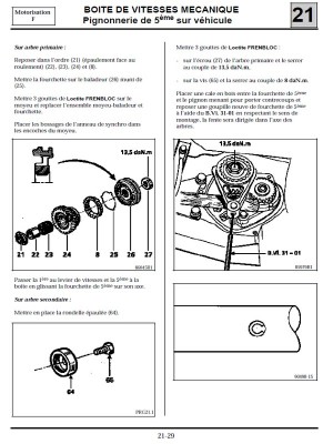

Re: BDV bloqué en 3 apres que la 5 ne passait plus
Cette vis doit être serrée a 8DaN... tu as mis 2 quoi
Perceuse + foret + tourne à gauche => cela doit venir en y allant gentillementalian666 a écrit :Bon c'était bien les pièces du bout de la 5e. Je les ai remis en place, serre légèrement et essaye de sortir la 3. Ca marche ! Je remet la 3, ressort la vis, met de la colle bleue, regle la clef dynamo un peu au dessus de 2, je remet l'ecrou, je serre, je serre ... et je casse l'écrou![]()
Extrait du MR 315...

Pour la vis, j'ai en référence 7700647358 a 3.82€ HT ( dimension : 10x27 )
Ce qui donne 4.58€ TTC... on serait dans le vrai...
- Messages : 3912
Huuuuummmm ! …. pour le moment.
J’ai trouvé le hic, sur la différence. Là, j’ai du mal à les comprendre à l’APV ou alors ….
la vis 7700647358 (4,46 €) est vendue sans la rondelle d’appui (7700720240 à 11,29 €) mais avec produit de freinage et (d’étanchéité ?).
La vis 8200110072 (9,70€) est vendue avec rondelle imperdable, mais sans produit de freinage.
Les deux versions de vis existent sur Laguna 1 mais pas sur l’Espace III (enfin pas vu).
Je pense que la première va disparaître de l’étagère sous couvert de l’unification.
Je pense que tu donne la bonne réponse...yves78 a écrit :Huuuuummmm ! …. pour le moment.
