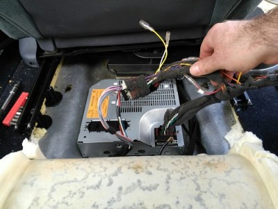

Passons à l'installation: Le kit est livré avec un faisceau ISO, qui se branche entre le faisceau de la voiture et l'autoradio.
On démonte donc le siège passager, et on branche ça:

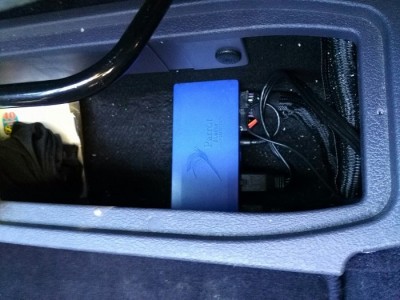

J'ai eu de la chance, le kit que j'ai acheté d'occasion était livré avec une rallonge de faisceau, j'ai donc pû installer le boitier dans le rangement sous le siège passager (en passant sous la moquette):

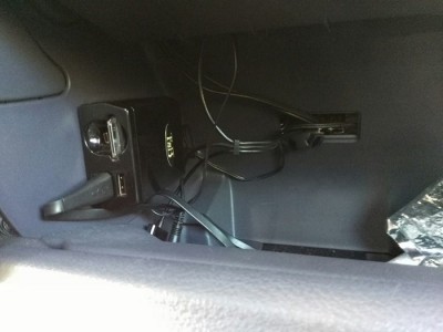

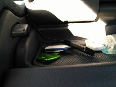

Reste ensuite à installer l'écran, le micro et les prises USB, Jack et Iphone. Pour celà, j'ai démonté la console centrale pour passer dessous, puis sous la moquette entre cette console et la boite à gants. J'en ai profité pour faire un repiquage sur la prise 12v et envoyer une alim USB dans la boite à gants.
J'ai fait un petit trou, pour passer la prise usb du kit parrot dans la boite à gants du haut, plus facile d'accès.

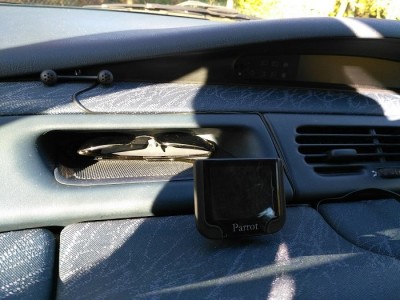

Puis, installation de l'écran et du micro (le micro, c'est provisoire, il faut que je le mette au niveau du rétro)
