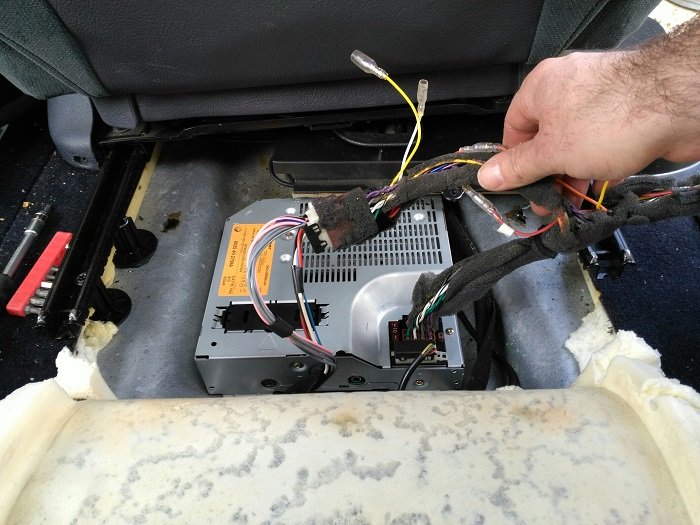

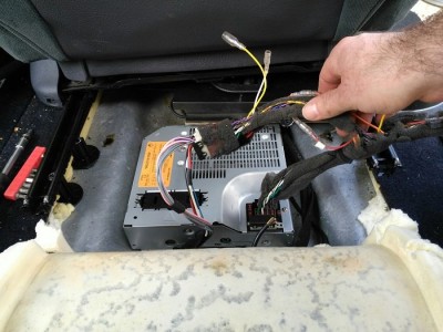

Passons à l'installation: Le kit est livré avec un faisceau ISO, qui se branche entre le faisceau de la voiture et l'autoradio.
On démonte donc le siège passager, et on branche ça:

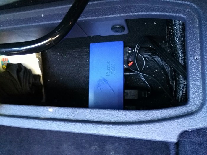

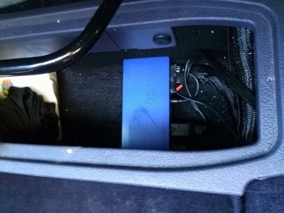

J'ai eu de la chance, le kit que j'ai acheté d'occasion était livré avec une rallonge de faisceau, j'ai donc pû installer le boitier dans le rangement sous le siège passager (en passant sous la moquette):

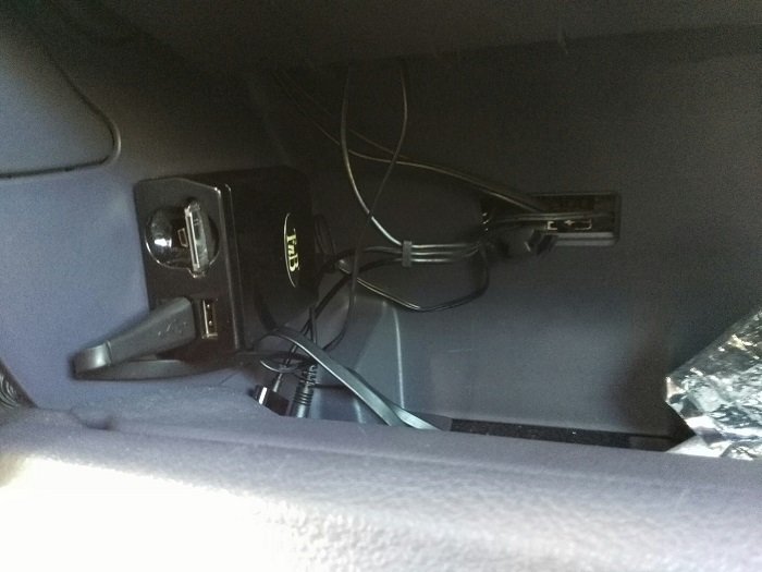

Reste ensuite à installer l'écran, le micro et les prises USB, Jack et Iphone. Pour celà, j'ai démonté la console centrale pour passer dessous, puis sous la moquette entre cette console et la boite à gants. J'en ai profité pour faire un repiquage sur la prise 12v et envoyer une alim USB dans la boite à gants.
J'ai fait un petit trou, pour passer la prise usb du kit parrot dans la boite à gants du haut, plus facile d'accès.

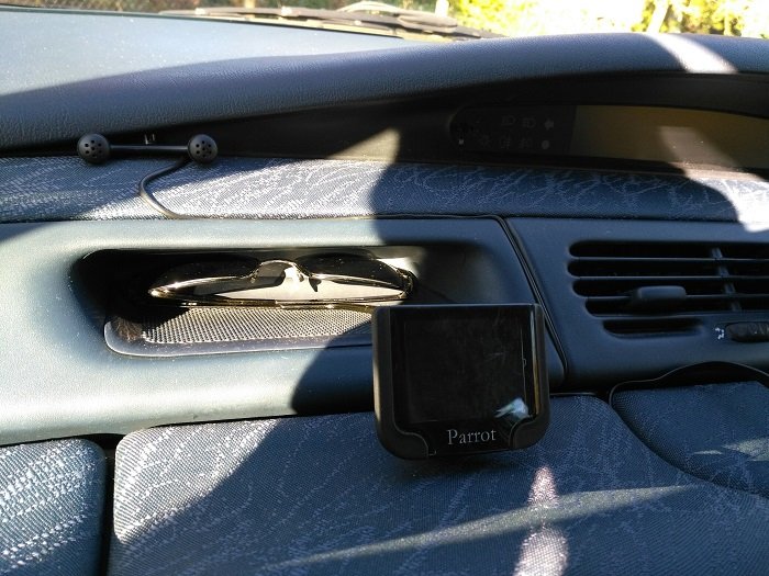

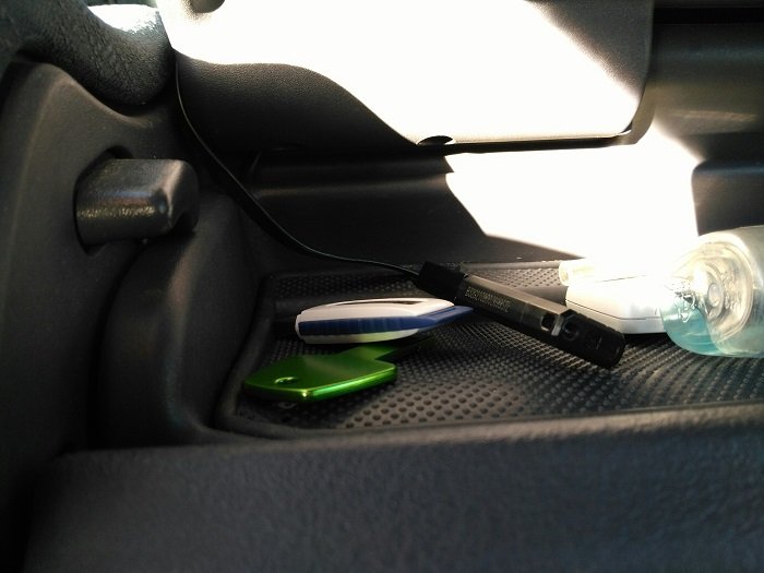

Puis, installation de l'écran et du micro (le micro, c'est provisoire, il faut que je le mette au niveau du rétro)

Pour le branchement les couleurs de câbles sont identique ?, combien de câble a brancher exactement ?

Côté branchement, rien à faire, c'est du plug and play. Tu débranche les ISO, et tu rebranche sur le faisceau fourni, c'est tout (a une subtilité près: Le +12 et le +12 après contact qu'il faut inverser je crois).
Donc a brancher, il y a:
- Les ISO de faisceau Parrot sur l'autoradio
- Les ISO de la voiture au faisceau Parrot
- Le faisceau Parrot sur la "Bluebox" Parrot.
La bluebox vient donc se connecter entre l'auditorium et les enceintes.
Ensuite les accessoires:
- L'écran sur la Bluebox
- Le micro sur la bluebox
- L'ensemble de connectique USB/JACK/IPHONE sur la bluebox.
L'auditorum reste parfaitement fonctionnel après ça.
Le mode de fonctionnement: Quand le Parrot veut envoyer du son (musique ou téléphone), il "déconnecte" l'auditorium des enceintes et envoi le son de son propre ampli vers les enceintes (on entent d'ailleurs très bien le relai de la bluebox). Dès que tu termine ta conversation ou que tu coupe la musique du Parrot, il "reconnecte" l'auditorium aux enceintes.
