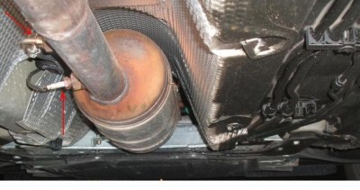

bonsoir
pour le F.A.P
Il te faut aussi regarder dessous
sur le pot d'echapement entre la
porte conducteur et passager
si tu vois des sondes dessus c'est F.A.P
bonne soirée

Re: espace 4 2l dci 150cv emotion FAP ou pas FAP?
defy 33 a écrit :bonsoir
pour le F.A.P
bonne soirée
Simple et efficace ;)
Message non lu par defy 33 »
salut aujourd'hui il fait beau
regarde sous le véhicule
https://www.passion-espace-club.com/down ... &mode=view
si tu vois les sondes F.A.P sinon pas F.A.P
