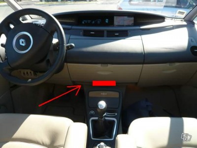

Ton Espace est équipé du GPS Carminat CNC (Carminat Navigation & Communication),comme ci dessous
...étant de 2006 il est Carminat Bluetooth DVD sur ta version "Privilège" et non CD comme sur les autres versions posterieur (autre qu'Initiale)
C'est mieux puisque c'est le même système que la finition "Initiale".
Sur ce même point l'autoradio n'est pas celuis,qui est en position habituel d'un autoradio
Celuis ci ne sert que de chargeur CD et pilote du système.
L'autoradio a proprement parlé ce trouve sous la trappe du tableau de bord (coté droit)
Non impossible,tu perdrais la fonction navigation.- Puis-je mettre un nouveau poste MP3 et relier le Parrot aisément dessus ?
Oui il sera perdu et non aucun autoradio n'est compatible (dans sa configuration d'origine) à ce jour sans perdre une de ces fonctions.L'affichage au tableau de bord du GPS sera perdu, est ce que le prochain autoradio que j'installerai affichera quelque chose à la place du GPS près du compteur ?
Il y a certainemment un moyen mais le travail,notamment sur le faisceau et sa création est titanesque...a ma connaissance personne l'a fait ou c'est laissé tenter.Est ce possible ? Si oui, y a t-il une fiche à acheter/modifier ?

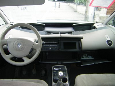

sur les iv il y a aussi le gps et l'autoradio qui sont bien dans la boite a gant l'un contre l'autre, avec deux ouverture, cet peut être celui la qu'il a.

Voici la photo de mon tableau de bord avec L'autoradio GPS, le Parrot fixé à coté et le GPS en haut à droite :
