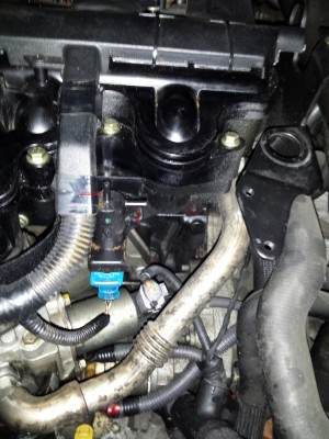

Je bricole actuellement un Espace acheté avec pompe de DA soit disant HS
Je trouvais qu'il n'avait pas beaucoup de pêche une fois redémarré
Petit bruit de prise d'air donc inspection moteur
Je vois qu'il manque des tuyaux à cet endroit
voir les flèches rouges

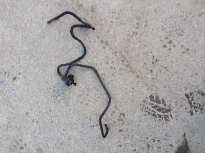

Je compare au mien et file voir sur mon épave
Je retrouve toute la tuyauterie
issu de mon épave
issu de mon épave
Donc la question--> Arrive t-il que des garagistes débranchent tout cela et si oui pour quelle raison
Si non quelles sont les fonctions de tous ces branchements :?:

As tu une référence dessus :?:
On dirait la tuyauterie de la régulation de pression du turbo :!:
Edit
ou celle du boitier étouffoir :!: si c'est le cas, cela arrive qu'elle soit débranchée ... du moins sur pas mal de III :!:

A partir de la pièce plastique où j'ai mis 2 flèches rouges.
un tuyau part vers une électrovanne qui est sur le boitier papillon
un autre va sur le bloc moteur où arrive juste à coté un second tuyau de même diamètre qui lui aussi n'est plus branché sur le bloc et je n'arrive pas à voir d'où il vient :!: :!: :!:

Une durite va sur le boitier papillon et l'autre va sur le collecteur admission...

Merci Pontiac
Et donc sur le collecteur d'admission va encore une autre durite qui arrive de derrière (par contre ce petit tuyau est coupé et a un bouchon)
Toute la tuyauterie était manquante
Donc
Qui a enlevé tout cela :?: certainement pas le précédent proprio qui n'y connaissait rien en mécanique
Que se passe t-il pour le fonctionnement du moteur sans tout çà :?:

Celle qui va derrière est certainement connectée a la waste gate du turbo ( m'en souviens plus )
Attention ! car sur le dernier G9t d'un IV que j'ai démonté il y avait 2 électrovannes du même type...
L'une raccordée au boitier papillon et pipe d'admission... et l'autre 1 connecteur bouché le 2eme vers... :?: le turbo peut-être... ( trou de mémoire :oops: )
Je comprends parfois les mécanos qui ne savent plus trop où rebrancher quoi... après avoir bidouillé "fait une réparation" si le moteur tourne a peu prés correctement je pense qu'ils doivent le laisser ainsi... :roll:
Je me souviens ( mais çà ya belle lurette :roll: ) sur l'une de mes 1ere Twingo... sur une électrovanne du même type me souvenais plus du sens des durites...
Le moteur tournant au poil... mais au moment du CT => pollution... :shock:
Ni une nu deux je demande au gars de faire une manip... j’intervertis les 2 durites => NICKEL :!: :lol:

ça ressemble beaucoup à l'électrovanne du volet de turbulence, il y a, à priori, un tuyau qui va à la pompe à vide et un autre au poumon de commande du volet de turbulence.
Le volet de turbulence est intégré au répartiteur d'admission et il est actionné par le poumon de commande.
