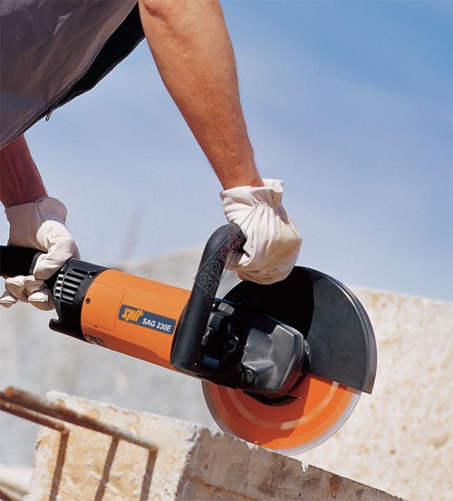

si je trouve pas je vais prendre la méthode PILOU :mrgreen:

vous m'avez demandé ?
Messages : 7118
Re: [Tuto] remplacement du poste d'origine Pioneer
pilou si tu as besoin ,je peux te préter la mienne :mrgreen: :lol:
denis54
Messages : 2917
Message non lu par denis54 »
je vais pas avancer là les gars hein :lol: :lol: :lol: :lol: :lol:
