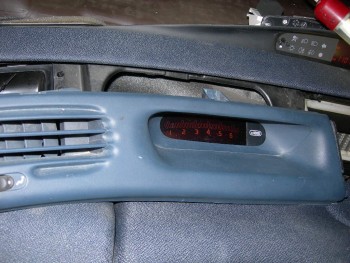

[quote="gil28";p="13919"]Bonjour pourrait on avoir des photos du compte tour monte pour voir ce que cela donne?Merci[/quote]
Voilà, y a ka demander.
Ci-dessous, le compte-tours dans son logement avant repose de l'aérateur avec le contact mis pour vérifier (pour ma part, il s'agissait d'une récupe à la casse)

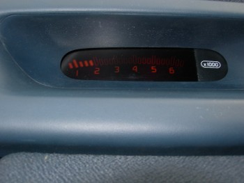

Et maintenant, la photo de l'ensemble terminé et en accélération.
Lub
