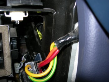

Lubeco
Re: compte tours
Message non lu par Lubeco »
[quote="Oxysteph72";p="13410"]Volà qui est fait :lol:
Je crois me rappeler que tu possède un dCi 115 donc regarde en dernière page pour ton installation, c'est pas français mais facile à comprendre.
Bon courage.. :D[/quote]
oui et je rajouterai, regarde bien la fin car si ton modèle est à partir de 10/98 tu trouveras le fameux connecteur 995 de couleur jaune légèrement en dessous. Je joins une photo, le mien était à peine visible mais un peu quand même via la petite planche de boutons où se trouve la commande de désembuage arrière au cente à légèrement à droite (on le voit un tout petit peu).

voisin78
Messages : 50
Inscription : 28 août 2006, 17:51
Re: compte tours
Message non lu par voisin78 »
bonjour a tous
je tenais a vous remerciez pour votre aide
je viens de monter mon compte tours sans probleme et j avais en effet la petite prise jaune bien cachée ce qui ma grandement simplifié le travail

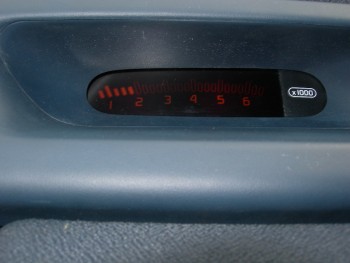

Lubeco
Re: compte tours
[quote="gil28";p="13919"]Bonjour pourrait on avoir des photos du compte tour monte pour voir ce que cela donne?Merci[/quote]
Voilà, y a ka demander.
Ci-dessous, le compte-tours dans son logement avant repose de l'aérateur avec le contact mis pour vérifier (pour ma part, il s'agissait d'une récupe à la casse)

Lubeco
Re: compte tours
Et maintenant, la photo de l'ensemble terminé et en accélération.
Lub

Bonsoir a tous et merci pour les photos LUB, le compte tour est donc integre dans la partie gauche avec l'aerateur?est ce bien visible quand on roule?

Lubeco
Re: compte tours
[quote="Carfaou";p="13981"]Bonjour.
Es-tu sûr de ne pas avoir récupérer un compte tour de modèle essence.
Car sur mon espace 2.2 DCI 130 je n'ai que 5 chiffres ( 5000 tours ) et non 6 ( 6000 tours ) comme le tien c'est pour celà que ça me fait penser à une version essence.
Un conseil verifie avec la ref du compte tour qu'il est bien prévu pour un moteur diesel.[/quote]
En toute sinérité, je n'en sais rien mais il fonctionne correctement.
