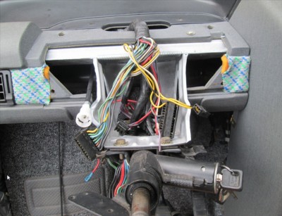

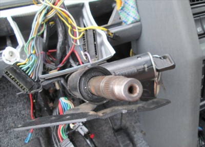

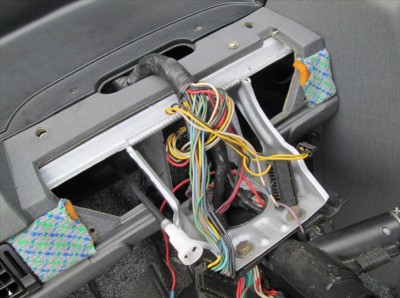

bon, si ce n'est fait voilà quelques images parlantes ...

super pour les photo je visualise bien maintenant la disposition
pour l’instant j'en suit au démontage des cache sous le volant est le vide poche je n'est toujours pas eu mes roulement si je les est demain je pensse que cela sera fini au soir
j'en profiterai pour prendre des photo et faire un tuto
