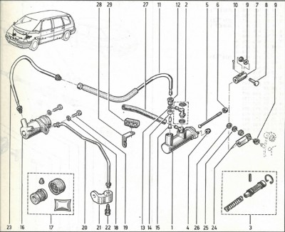

- Messages : 10589
Re: Remise en route d'un Espace 2 V6 2.8 !! Ca ronronne !!
contorsionniste, va !!!
- Messages : 10589
voilà l'éclaté
c'est quelle pièce ?
- Messages : 20413
A première vue, comme ça...
LA "8" !
LA "8" !
- Messages : 10589
77 03 050 055
