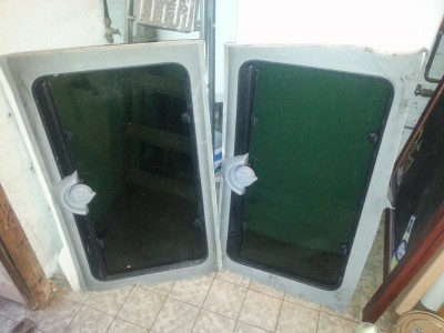

voila les deux toits ouvrant sont dans le garage !!!
Pour le moment c'etait pas le plus difficile :mrgreen: :mrgreen: :mrgreen:

deux beaux scalps :wink:
en plus avec les morceaux de toits d'origine ,je ne vois pas le souci à part le manque de courage( c'est le plus dure ) :roll:

dom89 a écrit :deux beaux scalps :wink:
Oui Oui c'est surtout le coup de s'y mettre .................mais bon avant de jouer de la decoupe je vais bien mesurer !!! :mrgreen: :mrgreen:

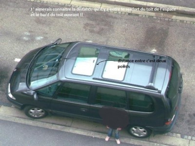

PS: quelqu'un pourrait il me donner la mesure excate entre l'embase arriere d'etancheité de l'antenne et le rebord exterieur du toit ouvrant ? Merci :wink:

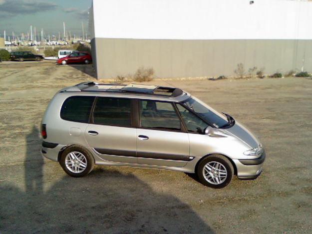

On en vois qui ont comme un saute vent ... et est ce que cela fait partie du systeme :?: ou indépendant :?:
Exemple 1
Uploaded with ImageShack.us
Exemple 2
Et si qq1 avait une photo du modèle électrique quand il est ouvert et fermé ( vue de l'interieur et extérieur ) :wink:

C'est que ce n'est pas le même toit ouvrant . Le saute vent est pour les toits coulissants électriques il me semble ...

Par rapport a la question posée sur la photo...
C'est tres simple...
De chaque coté tu a 2 "creux" d'à peu prés une dizaine de cm qui traverse le pavillon de gauche à droite... tu place ton toit au centre !
Bien visible sur la photo

pontiac a écrit :Salut,
ok merci pour l'arriere je pensais faire comme cela , mais c'est celui de devant ou j'ai un doute ! :wink:
c'est pour la distance par rapport a l'antenne
Re: toit ouvrant
Message par pub2n »
Ok pour le toit central au dessus des sièges passagers ; mais pour celui de l'avant, si tu le mets au milieu, cela va faire tache ... :mrgreen:

Re: toit ouvrant
Message par pontiac »
Ok :arrow: ... :lol:
Bah justement ! c'est sur celui là que j’étais parti ! :lol:
Du coup oui... 1 seul TO en plein milieu cela va faire tache ! :mrgreen: :mrgreen:
@ anciensafariste => tu prend les mesures restantes que tu as de chaque coté du TO pour le milieu... et tu la reporte pour l'avant en partant du "creux"
Ce qui fait qu'ils seront a égale distance des "creux" en cas de pose d'un 2° et 3°...
Je me comprend.. mais suis pas certain d’être clair... ( désolé suis déjà en route pour Rome ! :mrgreen: )

anciensafraniste
Messages : 1974
Re: toit ouvrant
Message par anciensafraniste »
Ok Pontiac je " pense " comprendre ce que tu veux dire ! :D
Comme cela je suis sur de tomber au milieur de la garniture de plafonnier interieur !!!
Merci :wink:

OK , donc d'origine y'en a" électrique" a l'avant et " entre ouvrant" a l'arrière .... mais quand on ouvre celui de l'avant a fond , la vitre empeche d'ouvrir celui de derrière ???? ...
j'en ai jamais vu en vrai , désolé :( , .... si on pouvais avoir plein de photos pour mieux comprendre :roll:
Moi je serais bien tenté pour en mettre 1 seul a l'avant et électrique :wink:

En voila un avec toit ouvrant electrique a l'avant et manuel a l'arriere !
