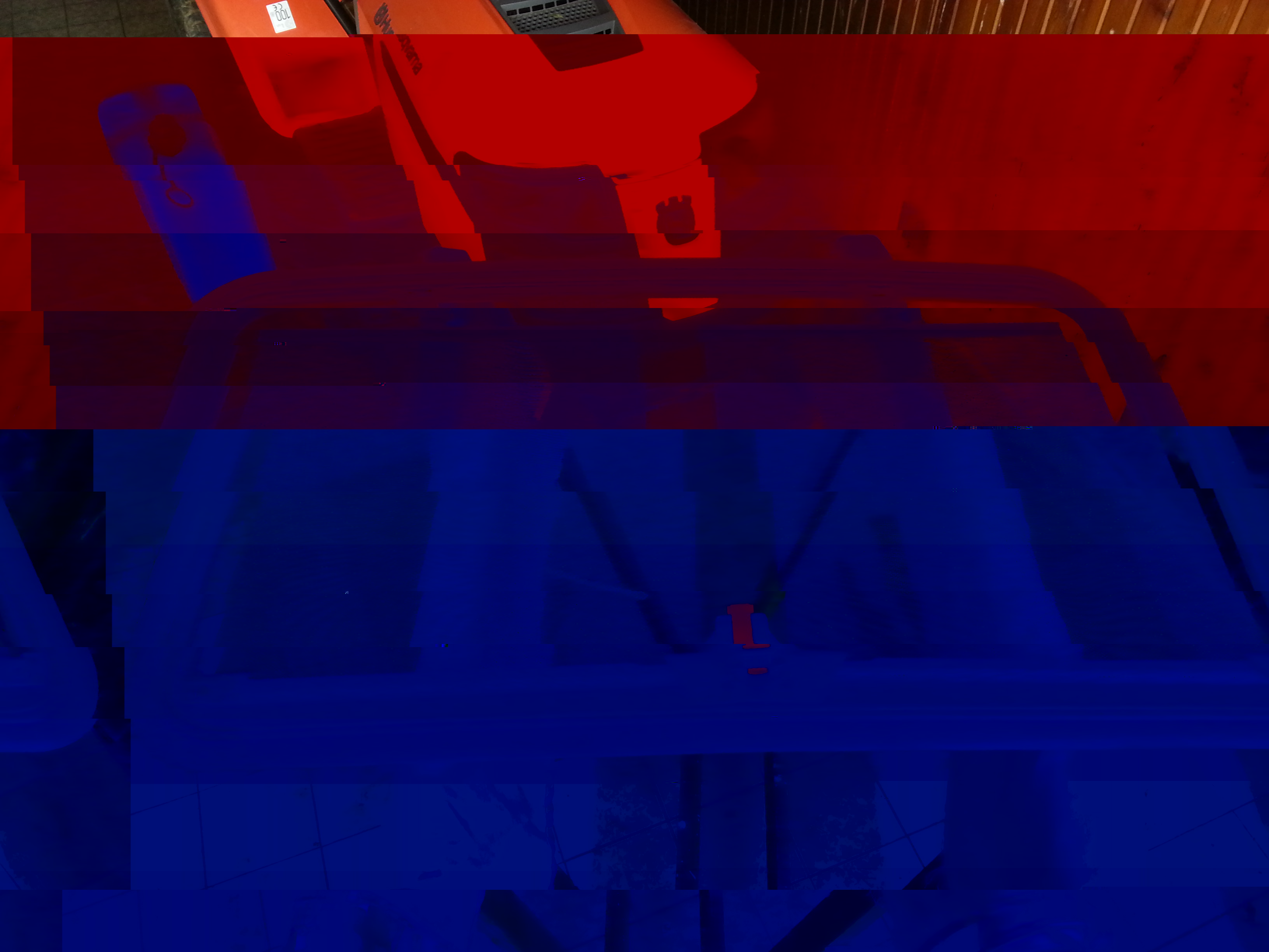

voila les deux toits ouvrant sont dans le garage !!!
Pour le moment c'etait pas le plus difficile :mrgreen: :mrgreen: :mrgreen:
Messages : 7109
Re: toit ouvrant
deux beaux scalps :wink:
en plus avec les morceaux de toits d'origine ,je ne vois pas le souci à part le manque de courage( c'est le plus dure ) :roll:

Par rapport a la question posée sur la photo...
C'est tres simple...
De chaque coté tu a 2 "creux" d'à peu prés une dizaine de cm qui traverse le pavillon de gauche à droite... tu place ton toit au centre !
Bien visible sur la photo
anciensafraniste
Messages : 1974
Re: toit ouvrant
pontiac a écrit :Salut,
ok merci pour l'arriere je pensais faire comme cela , mais c'est celui de devant ou j'ai un doute ! :wink:
c'est pour la distance par rapport a l'antenne
