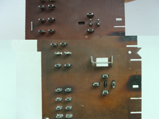

J'ai des soucis dans ma boite à fusible sur une espace I, 2000, RXE de 1986.
(Vitre electrique à l'avant, pas de clim.)
Est-ce que l'un d'entre vous aurez une photo de sa boite afin que je vois comment on connecte les fils noirs (masse ? , plus 12V?) situés sur le dessus du circuit imprimé.
Merci d'avance
christian

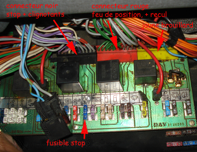

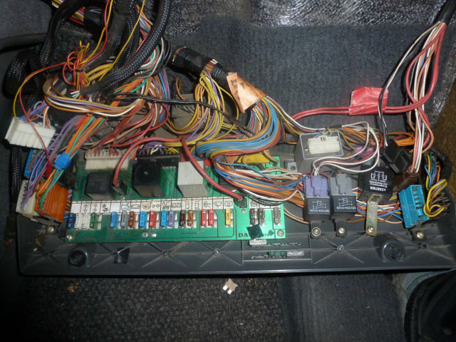

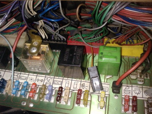

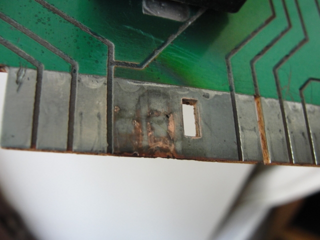

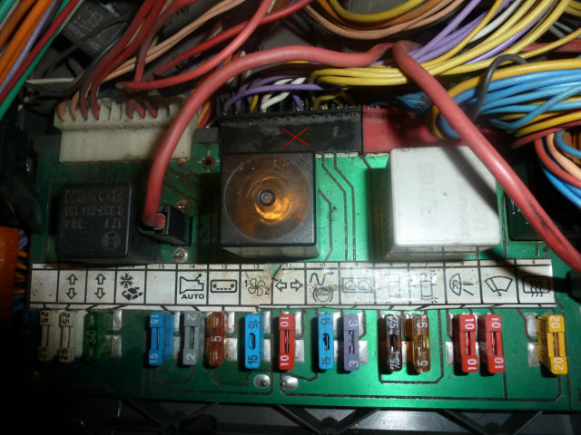

Message non lu par harry »
Bonjour.

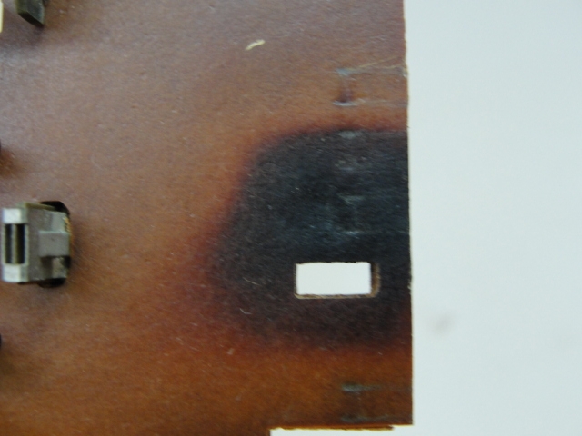

C'est dommage d'avoir un sujet intitulé "photos boite à fusible espace 1" ou il n'y a plus une photo.
Donc, je vais mettre ma collection personnelle glanée au fur et à mesure du temps passé.
Quel est l'intérêt ?
Je sais pas encore mais certains devraient trouver. :mrgreen: :mrgreen: :mrgreen:
C'est parti!
Harry. A+
harry
Messages : 2322
finition : [Aucun]
Re: photos boite à fusible espace 1
Bonjour.
Harry. A+
harry
Messages : 2322
finition : [Aucun]

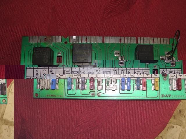

Bonjour.
Harry. A+
