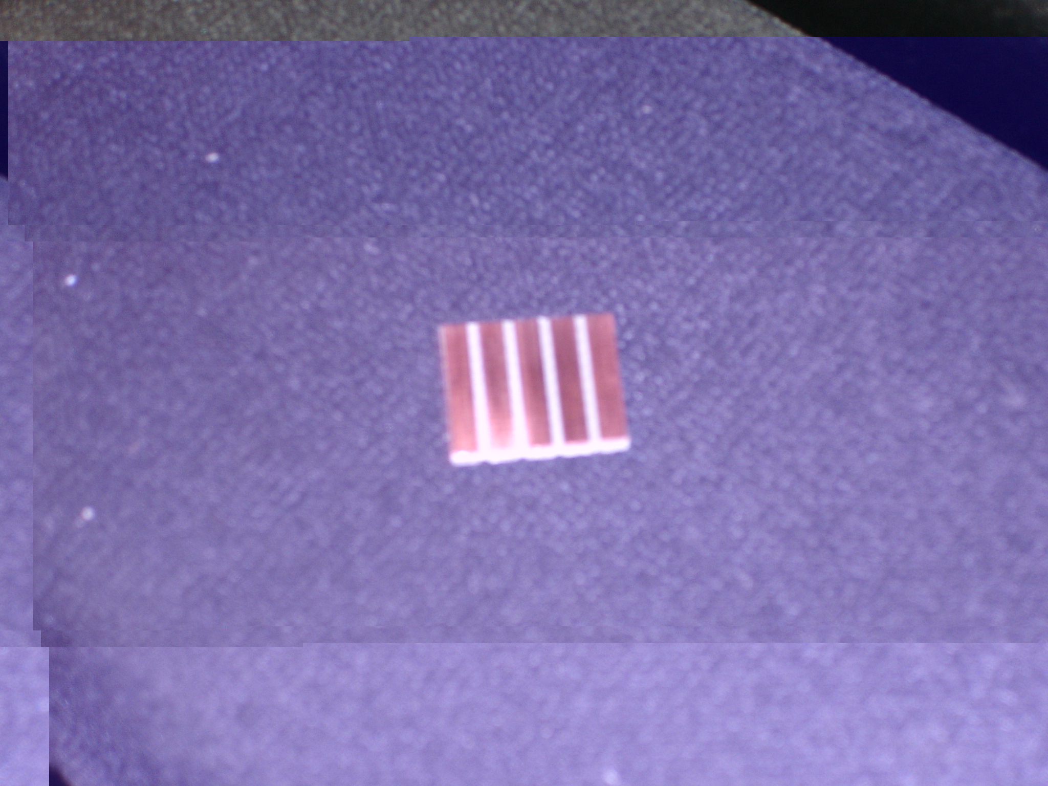

En fait le circuit imprimé doit faire plutôt 17.5 de longx19.5 de large et une épaisseur de 1.6 car j’ai essayé hier et c'est plutôt ces cotes je ferais une photo si vous voulez

voici le petit circuit qui manquait que j'ai fait( un de chaque coté!!) alors quand vous achetez un attelage d'occasion faites bien attention a ce qu'il y ai ces deux petits circuits imprimés sinon vous etes cuit!!!!à moins de faire un boulot de couper les fils mais dans ce cas si vous démonté un jour se sera pas top!!

il faut bien mettre les connecteurs à contre sens aussi sinon c'est pas bon est ce exact pour vous aussi??
