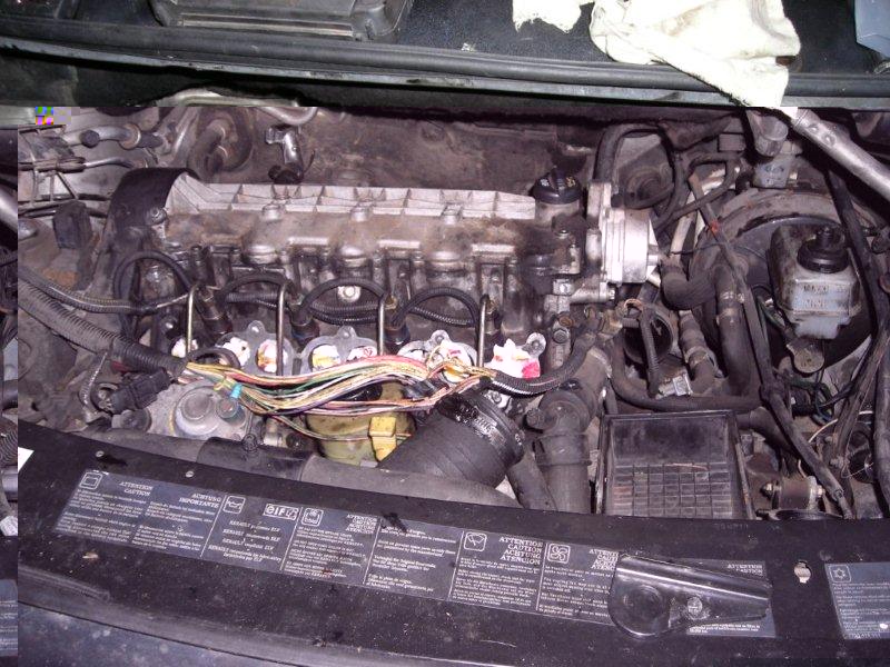

il faut que tu tombe la vanne EGR et sa durite ,(il faut descendre le moteur au maxi pour avoir de la place)
-les durites de turbo et filtre à air
-le mécanisme d'essui glace
-le support moteur et l'anti basculement(pour descendre le moteur grace à un cric)
et beaucoup de patience car le collecteur passe au poil de c..l ,coté batterie :twisted:
j'éspére que les photos seront parlantes, :shock:
hésite pas si tu coinces :roll:
basculement collecteur 1ere phase
basculement  collecteur 2°phase
collecteur déposé
collecteur déposé
pieces déposées
pieces déposées
collecteur et les deux boulons cachés  de la  durite de reniflard

merci a toi pour ces photos qui vont m'etre tres utile !!!!!!!!!
je te tiens au courant de l'evolution , demain matin je vais chez renault en esperant que le joint du collecteur est dispo !!!

Si tu utilises la rta ne t'occupe pas de l'echappement ca passe a l'aise en demontant le support pendulaire et le support du haut ! il va falloir que tu joues avec la montée et la descente du cric sous le moteur pour acceder a chaque fixation !
il y a tourge qui a fait un tuto parfait pour la tension de la courroie :
https://www.passion-espace-club.com/viewtopic.php?t=7242
Alain
par contre verifie le nombre de dents sur ta courroie neuve et compare avec l'ancienne , car si tu prends certains kits adaptables il y a parfois des surprises !!!!!
