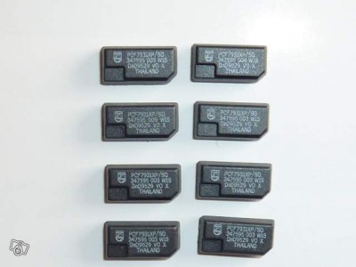

Merci mais je suis bete y a t'il une photo de ce transpondeur pour savoir a quoi ca ressemble.
Par avance merci.
Cordialement.
Messages : 7105
Re: branchement kit centralisation des portes
une photo
