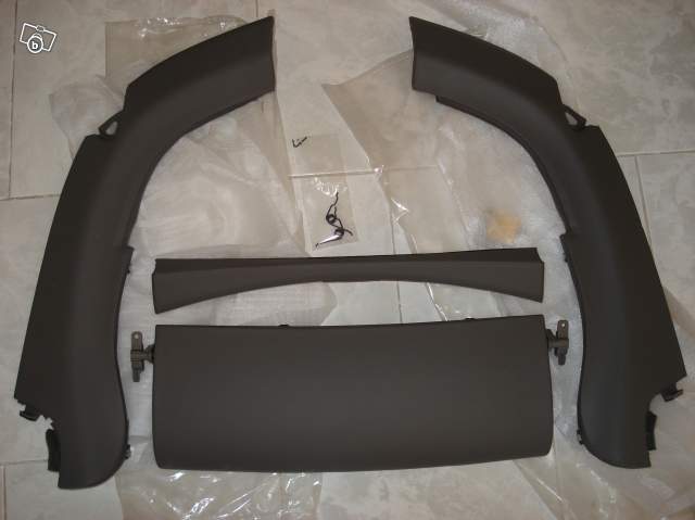

- nagrrra
- Messages : 1668
Re: Tableau de bord qui se décolle !...
C'est une sage précaution que d'aller chez Renault pour cela.
Malgré tout, si leur réponse n'est pas concluante, n'hésite pas à aller voir un autre garage plus important car l'expérience montre que les réponses différent selon les établissements (tout dépend de la façon dont est présenté le dossier).
Egalement, sur ton véhicule, tu dois avoir le bout des habillages latéraux dont la pointe commence à lever. Il s'agit des parties en forme de boomerang placées sur la planche de bord sous le pare-brise et les vitres triangulaires (voir photo).
Ces pièces réalisées dans la même matière que le portillon se déforment également. En profiter pour les faire remplacer si le garage le constate (les nouveaux éléments sont en plastique rigide, plus aucun risque de les voir se déformer).
Mieux vaut faire réaliser ces remplacements de suite (car Renault le prend en charge partiellement) car d'ici 1 an ou 2, cela risque de ne plus être le cas.
(La photo provient d'une ancienne annonce sur le Bon Coin où un vendeur proposait ces éléments - vendus depuis - merci à lui pour cette image).

J'ai le volet de la boite à gangs de mon tableau de bord qui se déforme (espace 4 - 2.0 de 12/2006).
Prix du changement chez le concessionnaire renault: environ 600 euros (pièce 196,00 et MO comprise).
Je souhaiterais faire le démontage et remontage moi-même...........
Quelqu'un aurait-il les plans car il faut tout démonter parait-il (bon, j'ai du temps) ?
J'ai trouvé dans une casse auto un volet neuf pour 20 euros sur une espace de 32000 km mais de la même année que la mienne.
cordialement
Jawo
