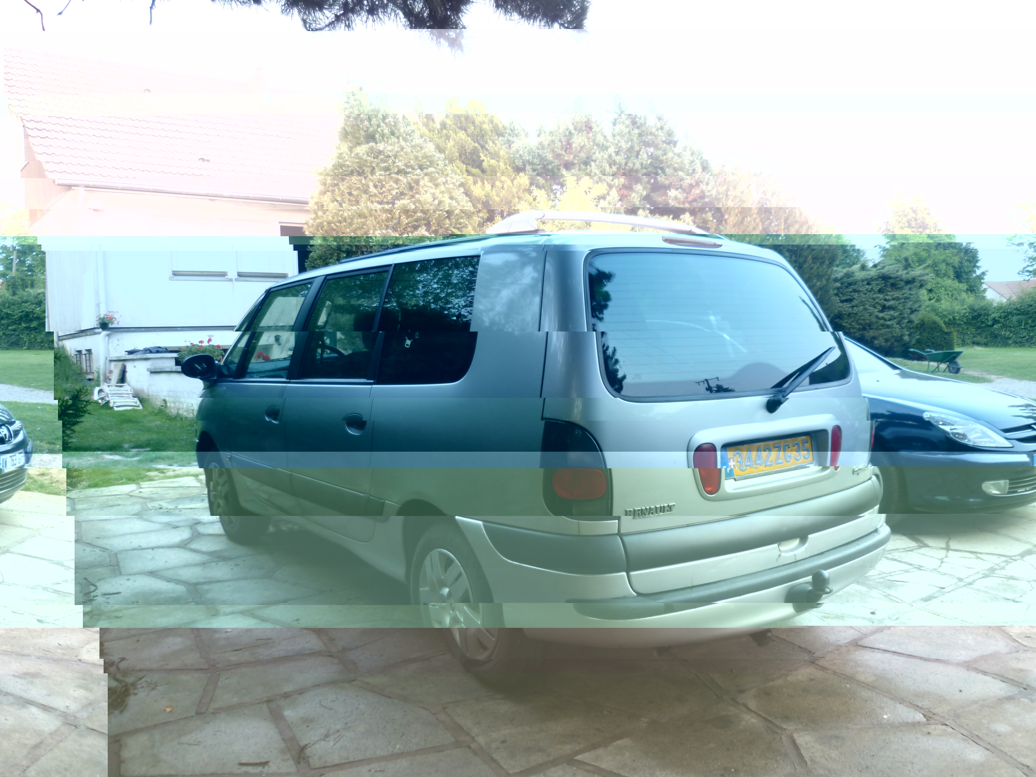

voila cette fois c'est decider
le bébé sur la photo sera demonter demain pour aller se placer dans le 2.0 l rallonger , un peu de taf mais je prefere ça plutot que de galerer a refaire les soupapes sur l'autre
- anciensafraniste
- Messages : 1974
Re: nouveau camion a la maison
bonsoir
eh bien voila , c'est fait le nouveau moteur et boite reinstaller dans le rallonger !!!!! c'etait bien galere car j'etais tout seul !!!!! d'habitude mon fils qui aime bien la mecanique me donne un coup de main , et comme je voulais pas vider la clim , j'ai laisser le compresseur connecter quand j'ai demonter le moteur hs !!!
au passage changement de l'embrayage ................
demain installation du faisceau , durites , cardans etc ......................

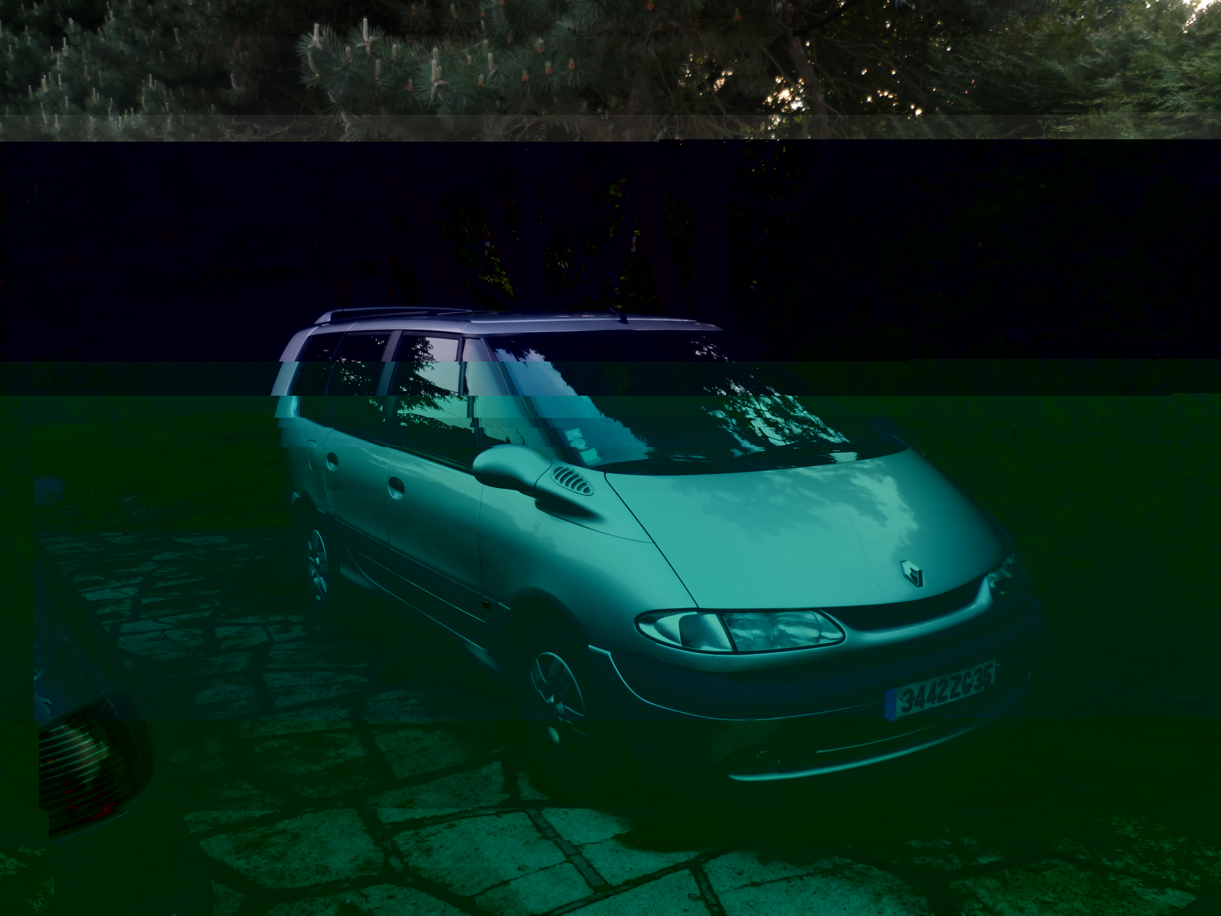

celui ci je suis aller le chercher en bretagne il y a 11 jours
je l'ai acheter 700 euros avec un probleme de soupape !!
ça faisait un moment que je cherchais un rallonger ! ça fait drole quand je prends le chassis normal et ensuite le long !!!
