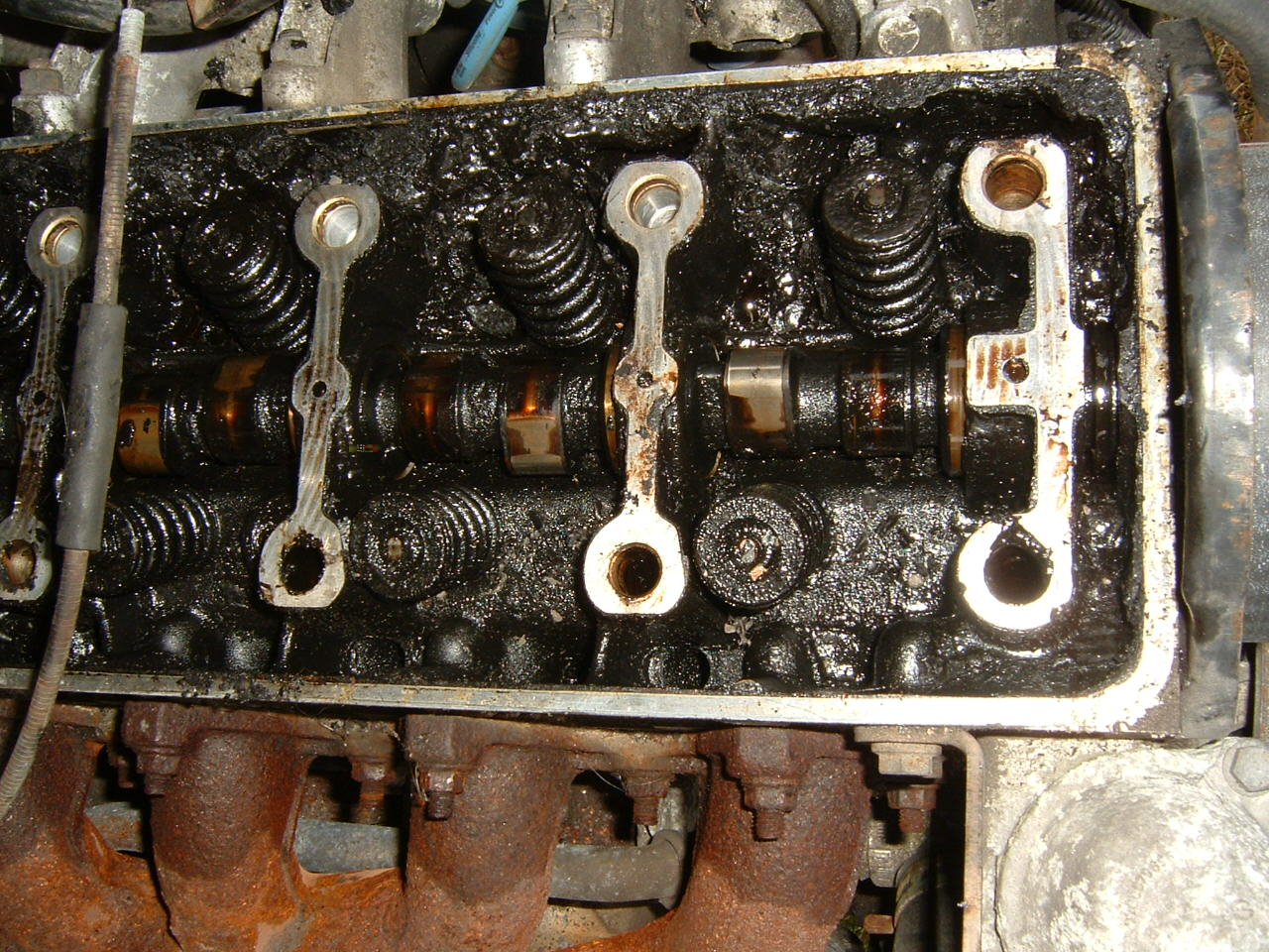

Messages : 13567
Re: a coup entre 1500 et 2000 espace II 2.2 ESS 92
Belle crasse bien cuite ! J'ai un jour retrouvé la même chose sous le cache culbuteur d'un J6R, je me demande encore comment il pouvait tourner, la rampe de culbuteur n'était qu'un bloc on aurai dit du caramel :lol:
Et pourtant il tournait !

sinon, il a pas une huile neuve depuis quand ce pauvre moulin????? vu la gueule de l'huile, je dirais bien 20/30 000 kms.... meme a 10 000 kms l'huile est encore bien claire la dessus....
8 Ans De roulade en Espace: Que du Bonheur ! mais toutes les bonnes choses ont une fin.
Des amateurs ont construit l'arche de Noé, des professionnels, le Titanic.....
Grand C4 Picasso 2009 1.6 hdi 110
Scenic 1.9 dti 100 cv RXT
:idea: .... pour moi c'est typique d'un moteur qui reçoit bien de l'huile neuve pour rester à niveau du fait de sa consommation, mais qui n'est jamais vidangé :roll: :?:
Mopral a écrit :sinon, il a pas une huile neuve depuis quand ce pauvre moulin?????
Jamais !! :lol: juste celle de l'appoint !!
J'ai déjà eu aussi droit au même genre que celui de la photo de Michel... niveau d'huile nickel... ambrée... et fonctionnement PARFAIT, pas un bruit, un ralenti au poil... bref ! pas soupçonnable...
Mais quel désastre en enlevant de cache culbu :shock: silencieux... pas étonnant => les culbuteurs sont emmitouflés dans un cocon de... pétrole/caramélisé... :lol:
Ahh ces moulins... INCREVABLES !!!
