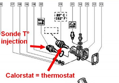

hello
en recherchant des infos sur les fameuses sondes de temperature, un point m'a intrigué !
en effet, on parle ici de sonde bosch ou deka, mais pour moi ça concernait l'injection ça !
donc j'en déduit que je n'ai pas changé la bonne la priori !
celle que j'ai changé vient se fixer sur le pompe à eau à coté de la grosse durite où est le carlostat !
en recherchant dans le dial...ys, je vois bien les 2 fameuses sondes, mais aucune ref ne correspond !
j'ai changée celle qui a une tete marron sur le dessus de la pompe, sa ref reno : 77 00 771 821 - 77 00 784 113

Re: probleme moteur 2.2 i
Salut Olivier et bon anniv'...oliv_77 a écrit : donc j'en déduit que je n'ai pas changé la bonne la priori !
roh j'y comprends rien !
Bin nan c'est pas la bonne !!
C'est celle qui a le connecteur rectangulaire...
Vu que le tien est en Bosch...
Fait bien attention qu'ils te filent la bonne !! car pour eux sur le 2.2i il n'y QU'UN seul type d'injection !!
bon ok, je vais aller commander les sondes avec les ref directement comma ça pas de questions !pontiac a écrit :Salut Olivier et bon anniv'...oliv_77 a écrit : donc j'en déduit que je n'ai pas changé la bonne la priori !
roh j'y comprends rien !![]()
Vu que le tien est en Bosch...écrou de 19 -> tête noire... 77 00 730 022 ( gravé sur la prise 96 222 )
donc pour résumer, les ref pour une injection bosch ça serait :
la sonde : 77 00 730 022
le thermostat ( ? ) : 77 00 727 190
merci pour l'anniv'
C'est bien çà... plus... les 2 p'tits trous sur le thermostat ( calorstat )oliv_77 a écrit : donc pour résumer, les ref pour une injection bosch ça serait :
ok parfait !pontiac a écrit :C'est bien çà... plus... les 2 p'tits trous sur le thermostat ( calorstat )oliv_77 a écrit : donc pour résumer, les ref pour une injection bosch ça serait :
le thermostat ( ? ) : 77 00 727 190![]()
oliv_77 a écrit :merci pour l'anniv'Su via le message de Mopral...
si c'est pô trop abuser, elles sont où ces sondes ?
une photo seraient la bienvenue, parce que des sondes, c'est pas ça qui manque
ah oui mais ça c'est déjà fait !pontiac a écrit :C'est bien çà... plus... les 2 p'tits trous sur le thermostat ( calorstat )![]()
euh qd tu parle de thermostat, sur ne parle pas de celui dont je viens de donner la ref ?

On parle bien de la même chose... thermostat = calorstatoliv_77 a écrit :euh qd tu parle de thermostat, sur ne parle pas de celui dont je viens de donner la ref ?
Elle est sur la pipe d'eau...oliv_77 a écrit : si c'est pô trop abuser, elles sont où ces sondes ?
une photo seraient la bienvenue, parce que des sondes, c'est pas ça qui manque![]()

bon ben je viens de comprendre !pontiac a écrit :oliv_77 a écrit :pour l'anniv, c'est aussi sur la page d'accueil ( avant y avait la shoutbox qui servait bien à ça ! ) mais c'est moins lisible tout en bas de la pageAnniversaires
Félicitations à: oliv_77 (40)J'vais jamais en page d’accueil... vu que mon PC est allumé H24 je fais juste F5 étant sur la page "Voir les nouveaux messages"...
ce que j'ai changé, c'est la thermistance indiquée en 21 sur ton croquis
