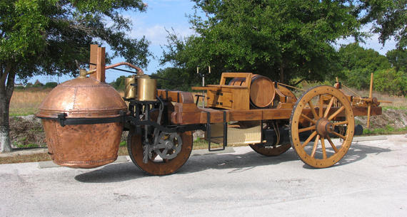

@ The Stone et Oliv77 ...
Non la machine à Cugnot :lol: 100% écolo, elle tourne au bois :mrgreen:
Elle avait même l'option Pot William Saurin ! lol

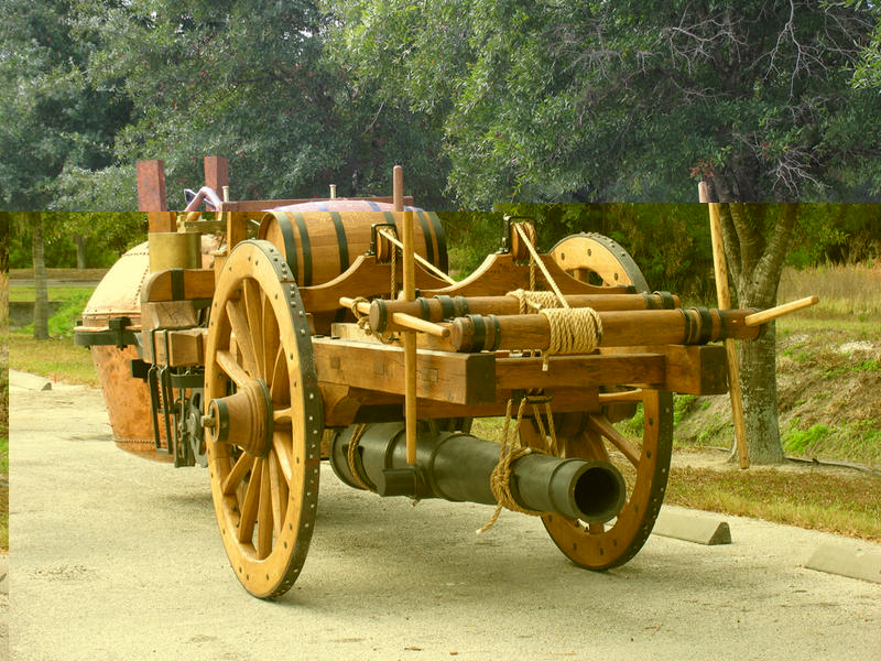

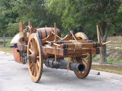

... Pot William Saurin, je croyais que c'était l'option booster poudre à canon :wink:
